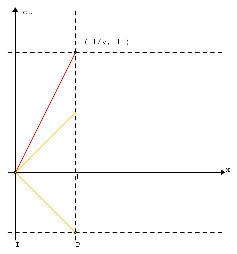

Salve
Un astronave parte dalla terra diretta sul pianeta P.
La distanza calcolata dalla terra e' L e la velocita' dell'astronave e' v.
Quando l'astronave arriva sul pianeta P quanto tempo sara' passato in P?
domanda di relativita'

Se la Terra e P non sincronizzano i loro orologi, la domanda è priva di senso.
Se sincronizzano i loro orologi inviando un raggio di luce, entrambi si accordano su come sono orientati gli assi e quando iniziare a contare i secondi.
Quando l'astronave che parte dalla Terra arriva a P, nel sistema di riferimento inerziale di P e della Terra saranno passati t = l/v secondi

Premessa, questa non è una spiegazione rigorosa, quindi chiunque voglia correggermi si senta libero di farlo.
Cominciamo, diamo un nome ai due sistemi di riferimento:
Terra/Pianeta lo chiamo F
Astronave lo chiamo F'
Questi sistemi di riferimento sono inerziali perché chi sta chiuso in un armadio sulla terra pensa di essere fermo, e chi sta chiuso in un armadio sull'astronave pensa di essere fermo.
Su che cosa sono d'accordo i due rinchiusi nell'armadio? Sono d'accordo sul fatto di essere fermi nel proprio sistema di riferimento e che la luce, ovequandunque la si guardi, viaggia sempre alla velocità c.

Facciamo una prova. Il riferimento F' (astronave) si muove a
rispetto ad F, quindi:
e
P e T distano
anni luce, il che ci dice che a quella velocità
anni, in altre parole
Che cosa misura il tizio in F'?
Sorpresa! Mentre per il tizio in F, il tizio in F' si è spostato di 10 anni luce in 20 anni, per il tizio chiuso nell'armadio in F' sono passati 17.3 anni ( è più giovane ) e non si è spostato di una virgola.
Vediamo che cosa F' pensa che sia successo in F, usando la trasformazione inversa:
Sorpresa! F' concorda che per F sono trascorsi 20 anni mentre il suo orologio segna 17.3 anni
