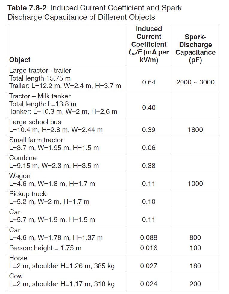

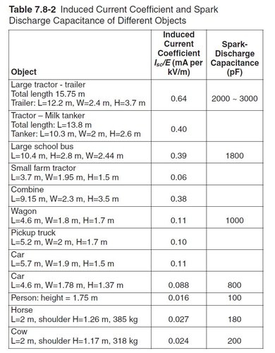

Giusto per completezza, riporto una tabella di valori di corrente che circola verso terra, per accoppiamento capacitivo in alcuni oggetti e veicoli in prossimità di linee elettriche AT.
I valori sono calcolati facendo riferimento ad una frequenza di rete di 60 Hz, quindi per linee "nostrane" vanno ridotti del 17%.
Considerando che ad una trentina di metri dall'asse linea il campo elettrico si sarà ridotto a valori nell'ordine di grandezza di 1 kV/m, per un grosso camion di 12 m di lunghezza (o magari un'autogrù) si hanno valori stimabili in circa 0.53 mA.
Il rapporto tecnico IEC TR 60479-1 associa a valori di circa 0.5 mA la soglia di sicura percezione e di probabili contrazioni muscolari involontarie, generalmente senza effetti elettrofisiologici pericolosi.
Per avere effetti fisiologici significativi (tetanizzazione, difficoltà di respirazione, possibili effetti cardiaci reversibili) la minima soglia di corrente riportata dal suddetto rapporto tecnico è ben più alta e pari a 5 mA (con tempi di applicazione maggiori di 10 s).
@fpalone
Grazie!
tabella preziosa e molto chiarificatrice.
Dovrebbe sgombrare il campo da molte paure immotivate..
Grazie ancora.
Franco
