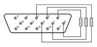

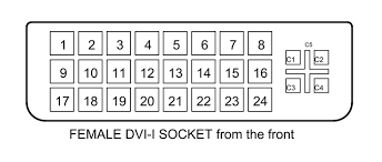

Per conoscenza personale e perché alla fine fretta non ne ho, avresti gli schemi? o dirmi dove posso trovarli?
Siccome mi sembra interessante mi inviersti quelli per gli
adattatore hdmi,dvi o vga bastano un paio di resistori
visto che bastano due resistenze...ma collegamento dei pin e valore delle stesse?..
In definitiva i vari schemi ellettronici.
Grazie di nuovo!
A buon rendere...:-)
Foto Utentepestelink
101 2 6
Messaggi: 204
Iscritto il: 15 gen 2012, 8:29
[6] Re: Problema Tv Box android.
Messaggioda Foto Utentealessandrovo » 27 set 2020, 15:53
con adattatore hdmi->vga 3 res. da 120 Ohm
con adattatore hdmi-dvi 1 res. tra C2 e C5
