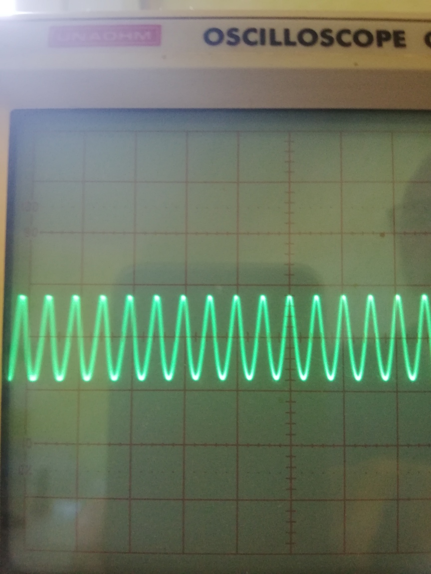

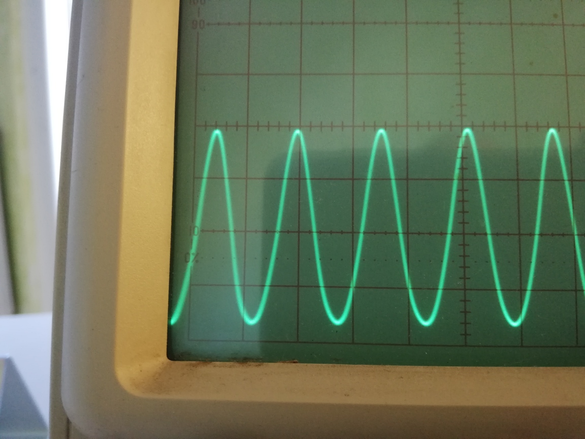

Ciao Chris , ho messo su un oscillatore con un quarzo a 10.180 MHz. Con il TIME/DIV posizionato su 1uS e con il x10 questo è ciò che si vede
EDIT PB: RIMOSSA IMMAGINE DA SERVER ESTERNO.
. Si legge una 1 divisione e mezza . Se prendo per buona l'indicazione del libretto cioè 20nSec la lettura della frequenza è 33Mhz , se non sbaglio.
Questa invece è la visualizzazione dell'onda con il tasto x10 NON PREMUTO e base tempi su 0,2 uSec. EDIT PB: RIMOSSA IMMAGINE DA SERVER ESTERNO.

Messaggioda Foto Utentedaninde64 » 30 set 2020, 11:33
BASE TEMPI SU 1uSec E X10 PREMUTO
BASE TEMPI SU 0,2uSec E X10 NON PREMUTO

daninde64 ha scritto:Se prendo per buona l'indicazione del libretto cioè 20nSec la lettura della frequenza è 33Mhz , se non sbaglio.
ciao
Non credo le istruzioni vogliano dire quello. Con il X10 espandi di 10 volte la base tempi della posizione selezionata. quindi se sei su 1us otterrai 0.1us e la tua misura darebbe circa 6.5Mhz. Con 0.2us senza x10 sei molto più accurato. Grazie per aver mostrato le immagini.

[8] Re: Lettura x10 MAG su Oscilloscopio analogico
Messaggioda Foto Utentedaninde64 » 30 set 2020, 18:44
Si la lettura indicherebbe 6,6mHz , ma il segnale è da 10 MHz come vedi dall'immagine successiva. Mah insomma il mistero di come misurare frequenze superiore a 5 MHz , da parte di un oscilloscopio spacciato per un 20 MHz , rimane..... Grazie comunque dei consigli. Ciao.
