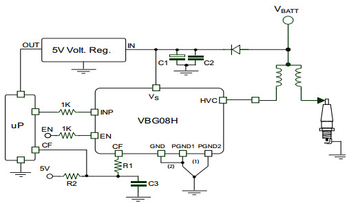

Buondi. Si vede che non ti avevo capito.
Per quanto riguarda la tempistica di ricarica con il mio progetto ci sono gia dentro, perché 4ms corrispondono esattamente a 250Hz che sarebbe il mio obiettivo reale. La mia centralina l'ho spinta anche oltre quella frequenza(tramite programmazione simulando giri motore) e funziona.
Ora mi sto studiando l'ultimo progetto di NE dal quale prendero alcune chicche per migliorare il primo progetto e per creare un nuovo progetto a 2 canali di uscita.

Non so bene a che punto sei del progetto.
Se ti interessa ci sono integrati dedicati a questo scopo che operano loro il controllo della corrente in bobina e si interfacciano direttamente con il microcontrollore.
Ad esempio il Vbg08h e simili che si trova nelle maggior parte delle centraline fiat /magneti marelli di Marea Multipla Stilo ecc.

Grazie Stefano, ti sono debbitore di questa chicca. Il mio secondo progetto ancora non è partito perche stavo decidendo il da farsi e come farlo, ovviamente ero all'oscuro di questo fantastico chip. Direi l'ideale per realizzzare il mio nuopvo proggetto.Il punto è riusciro ad usarlo?
Io ne ho sostituito uno guasto sulla mia centralina della multipla.
Poi ho visto la discussione e ho pensato di segnalarlo.
Non l 'ho usato ma "sembra" piuttosto facile da usare anche sul manuale si ha questa impressione. Ne ho anche uno di scorta ma mai usato.
Se trovi difficoltà facci sapere... Quando ho un attimo provo a leggermi il pdf per curiosità.
Ps è fuori produzione ma si trova intorno ai 3 euro.
Potresti valutare anche il modello piu attuale (in allegato ) se si trova più facilmente o anche solo per confronto.

Io li ho presi da una ditta mi sembra del sud Italia che vende ricambi e parti elettroniche per auto.
Va saldato in SMD e il corpo del componente fa sia da "collettore" e va quindi connesso alla bobina che da dissipatore tramite il PCB.
Un po scalda sicuramente lavorando sopra i 6A.
Non è comodo come il classico transistor To 220.
Buondi a tutti
Devo un grande grazie a Stefanopc perche quel chip da te segnalato l'ho comprato e configurato.
Non ci credevo nenache io invece funziona alla grande ed è facilissimo da configurare, cosi dome da schema.
Unica cosa trovo difficolta dato che si presenbta come SMD a dargli una sistemazione adeguata.
Inoltre non scalda pur gestendo correnti di punta da 6A (ho provato su motore, mettendolo in moto con la mia centralina).
