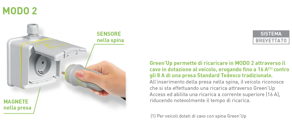

Messaggioda Foto UtenteFranco012 » 3 ott 2020, 17:41
A proposito, nelle istruzioni per l'utilizzo della Green' Up si parla di spine schuko con un sensore in grado di "comunicare" con il magnete contenuto nella presa schuko Green' Up. In mancanza di tale comunicazione, la presa si autolimiterebbe ad 8 ampere di portata.
Spina e presa schuko Green' Up.
Domande:
  1. i cavi forniti in dotazione con le vetture elettriche/ibride hanno tutti l'apposito sensore per farsi riconoscere dalla presa Green' Up e consentire pertanto il prelievo di più di 8 ampere?
  2. se voglio utilizzare la presa con un comune elettrodomestico che assorbe più di 8 ampere, cosa devo fare? Risolvere all'italiana maniera, con un accrocchio calamitato da mettere sulla presa?

[17] Re: Presa Schuko per carica veicoli elettrici
Messaggioda Foto Utente6367 » 3 ott 2020, 18:20
No, solo i carichini che utilizzano la corrispondente spina hanno questa funzione che al momento è "proprietaria".
La presa però può essere usata con qualunque carichino schuko senza accrocchi, semplicemente come presa più robusta di una schuko qualunque.
Il famoso accrocchio con la calamita sulla spina, si riferisce al caso del carichino Green'up "ingannato" per farlo funzionare a 13 A da una presa qualunque. Inutile dire che è stupido e pericoloso a lungo andare...
