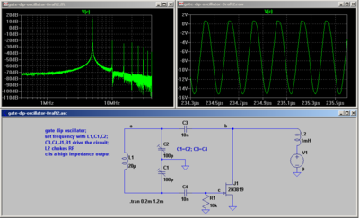

stefanopc ha scritto:Se hai un jFet bf256 o simili forse va anche meglio.
In rete se ne trovano parecchi esempi con migliori caratteristiche specialmente in hf.
Ne ho trovato uno interessante che mi sembra ridotto al minimo.
E' l'oscillatore di un GRIP DIP.
https://en.wikipedia.org/wiki/Grid_dip_oscillator#/media/File:Gate-dip-oscillator-schematic.png
Metto nel cassetto anche questo :D

Il fatto che questi oscillatori funzionino in simulazione non significa che funzioneranno anche nel modo reale, e viceversa.

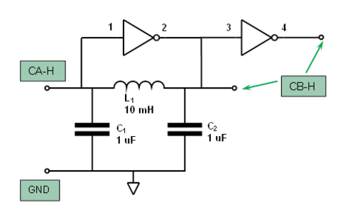

Io ne uso una versione simile con una porta not come elemento attivo e la uso appunto per misurare le induttanze.
Nei negozi di componenti sembra impossibile comprare degli induttori. Il massimo valore che ho trovato è 10mH. Per quella da 300mH la vedo dura. Tu come hai fatto , a parte la porta NOT ?

Se hai un piccolo nucleo in ferrite anche toroidale e un po di filo smaltato non è difficile fare un induttanza di quel valore anche se è un po' elevata.
Probabilmente il circuito oscilla a frequenza piuttosto bassa( 10 kHz) e i componenti sono di valore piuttosto alto.
Potresti utilizzare le induttanze piu piccole dividendo ad esempio per un fattore 15 tutti i valori
Cosi su collettore del transistor metteresti due induttanze da 10 mH in serie e nel circuito risonante potresti utilizzare 470uH.
Sara tutto spostato su in frequenza ovviamente ma per provare il circuito non dovrebbe essere un problema.
Col jFet ti togli anche questo problema non serve la induttanza di blocco (choke) sul collettore.
In rete ci sono un sacco di ottimi schemi di questa configurazione.

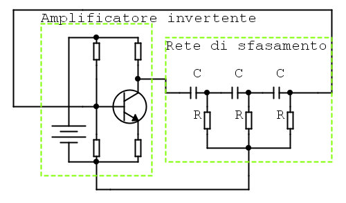

Sicuramente devo pianificare e studiare meglio la progettazione visto che voglio realizzare questo oscillatore con le induttanze. Ad esempio con il classico oscillatore a sfasamento problemi non ne ho mai avuto, vanno al primo colpo anche senza troppo rispettare la condizione che i tre filtri RC siano identici. Certo la forma d'onda non è un granché e per regolare la frequenza è un po un casino perché ci sono 6 componenti.
Con le induttanza è molto più critico , secondo me .

Nel caso ti metto anche il circuito oscillatore a porte logiche.
Come noterai è quello che si usa anche in tutti gli oscillatori quarzati al posto dell'induttore c'è il quarzo.
È facile calcolare L sapendo la frequenza e il valore di C1=C2.
Per le spiegazioni:
https://wiki.analog.com/university/cour ... alm-lab-21
