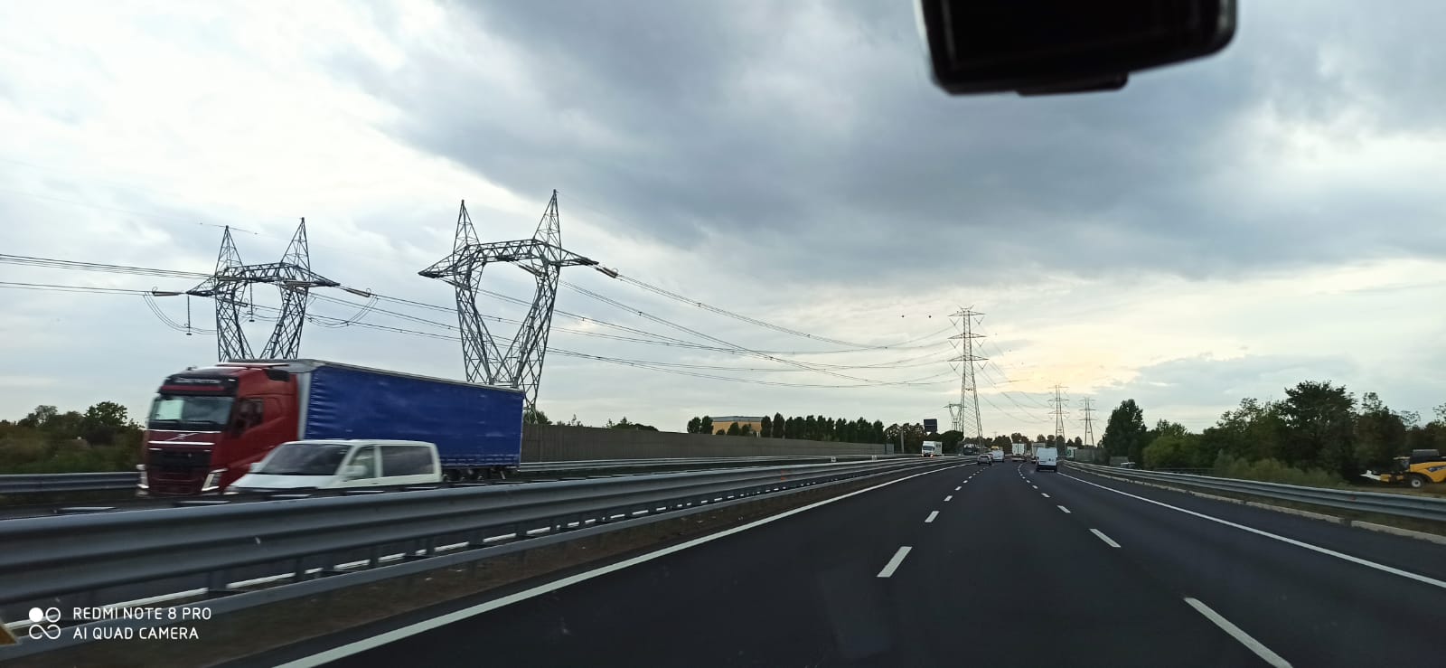

Ciao a tutti.
Vicino all'autostrada ho visto in alcuni posti una diramazione morta di un linea ad alta tensione
Tipo ne ho presente una vicino a Scorzè
Cioè dalla linea AT si stacca una diramazione che muore al traliccio seguente
Qualcuno sa a che cosa serva?

Bisognerebbe vederla per capire bene: hai una foto o magari puoi indicare il sito con google map?

Sei sicuro che in realtà poi non sia interrata?

probabilmente sono tratti fatti in previsione di collegamenti futuri.
sulla tangenziale ovest di milano vicino al casello nord , ce n'era uno su una linea a 380KV che finiva su un traliccio senza proseguire. e' stato cosi' per diversi anni, poi fu utilizzato ( e lo e' tuttora) per un nuovo elettrodotto.
probabilmente fu' realizzato insieme ad altre linee per evitare di dover fermare l'autostrada per realizzarlo anni
dopo
x davide chinelli : una linea AT quando passa da aereo al cavo necessita di un palo con teste e scaricatori ben visibili

Alcune volte, alcuni pezzi di linea vengono realizzati con anticipo rispetto il resto del percorso. Non è raro vedere dei tronchi di linea appena fuori dalle stazioni proseguire per 2-3 sostegni e poi interrompersi.
Nel realizzare una linea in campo aperto si ha molta più libertà, rispetto a queste aree dove le varie linee si addensano per entrare in stazione. Per cui, per evitare impedimenti futuri possono essere stati realizzati in anticipo.
Il caso da te segnalato immagino sia questo, procedendo da Scorzè con direzione Treviso.
Qui è stato realizzato il tratto di linea in doppia terna e allo stato attuale solo una delle due è utilizzata.
Se sei curioso sul suo utilizzo futuro, prova a vedere se a piano di sviluppo è previsto qualche intervento in zona...
https://www.terna.it/it/sistema-elettri ... luppo-rete
https://www.google.com/maps/place/45%C2 ... 12.2457076

Messaggioda Foto Utenteferrobon » 7 ott 2020, 6:34
Intanto grazie per le risposte.
Ecco la foto

Messaggioda Foto Utenteferrobon » 7 ott 2020, 7:11
Jandrea l'ha beccata.
