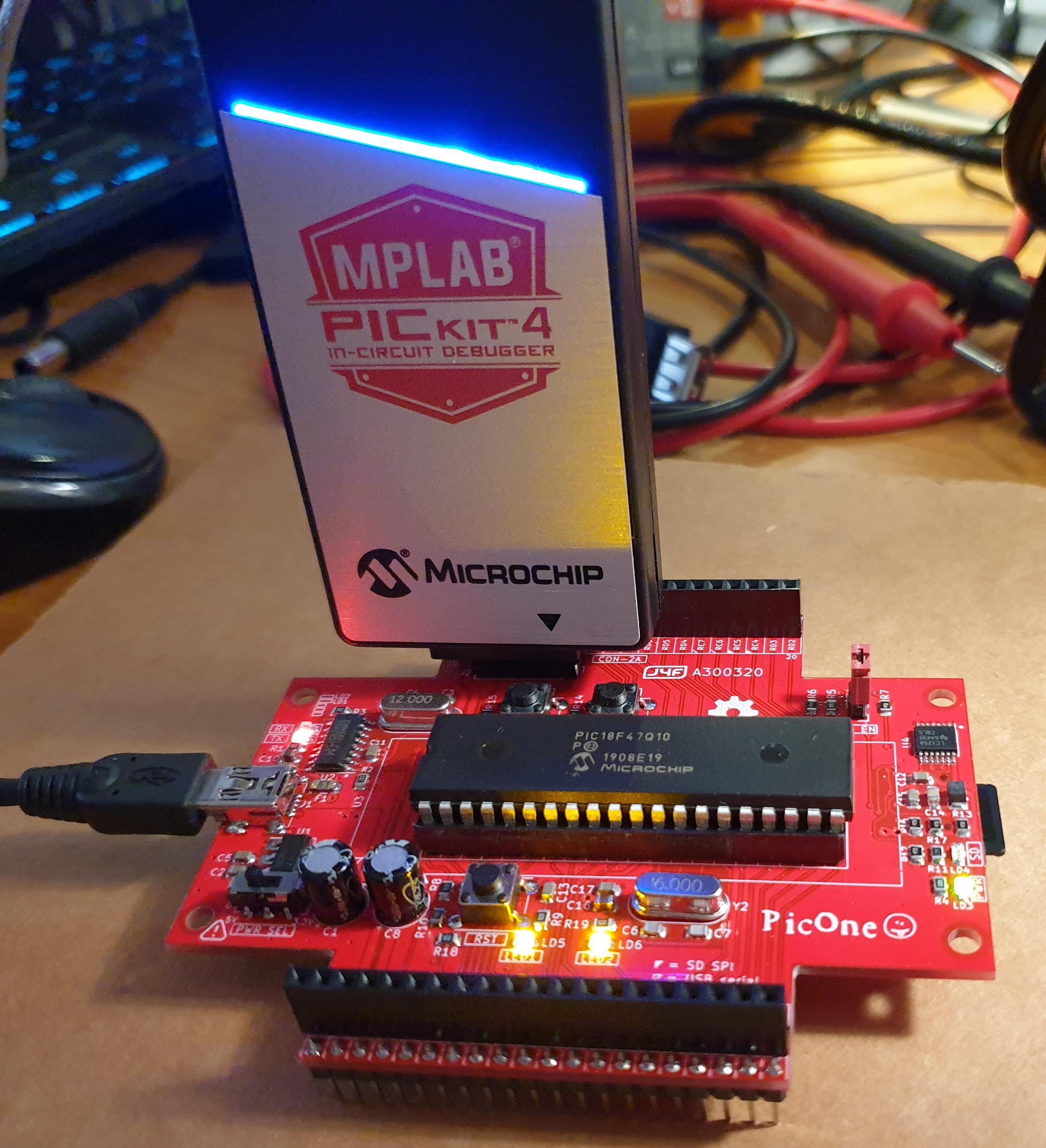

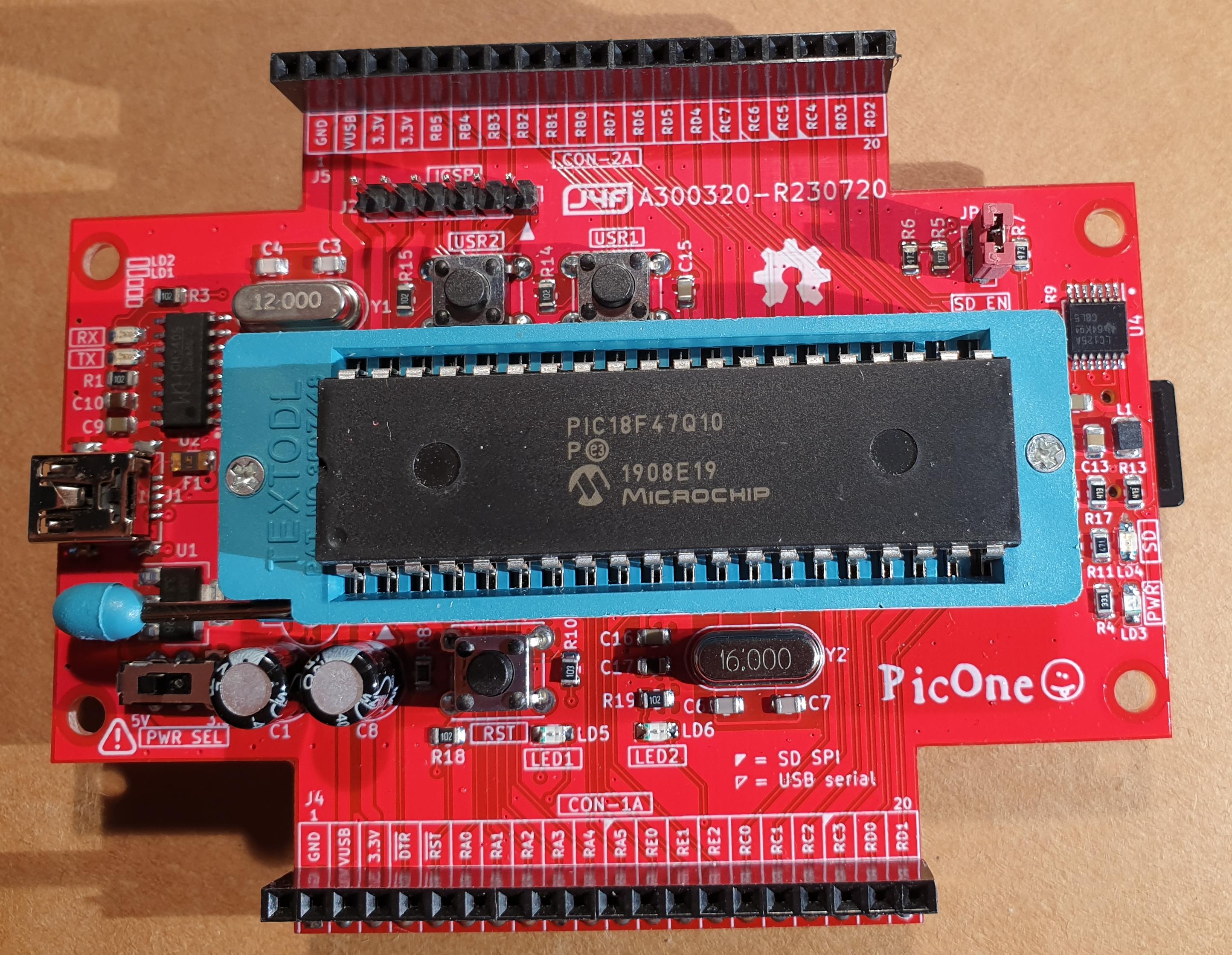

Ho così deciso di realizzare una piccola scheda (PicOne) per poter eseguire dei test (una sorta di “dev board” a modo mio…).
Come ho già fatto in precedenza per altre MCU ho utilizzato un “form factor” che mi permettesse anche l’inserimento diretto nelle breadboard. Ho anche aggiunto la possibilità di alimentare il PIC sia a 5V che a 3.3V, e nella scheda si trova anche un convertitore USB-seriale e un socket per microSD:
Caratteristiche principali della scheda:
adattatore USB-seriale;
micro-SD con traslatori attivi di livelli;
doppia alimentazione selezionabile (5V o 3.3V);
connettore standard ICSP;
2 tasti utente;
2 led utente;
zoccolo ZIF;
direttamente inseribile nelle breadboard.

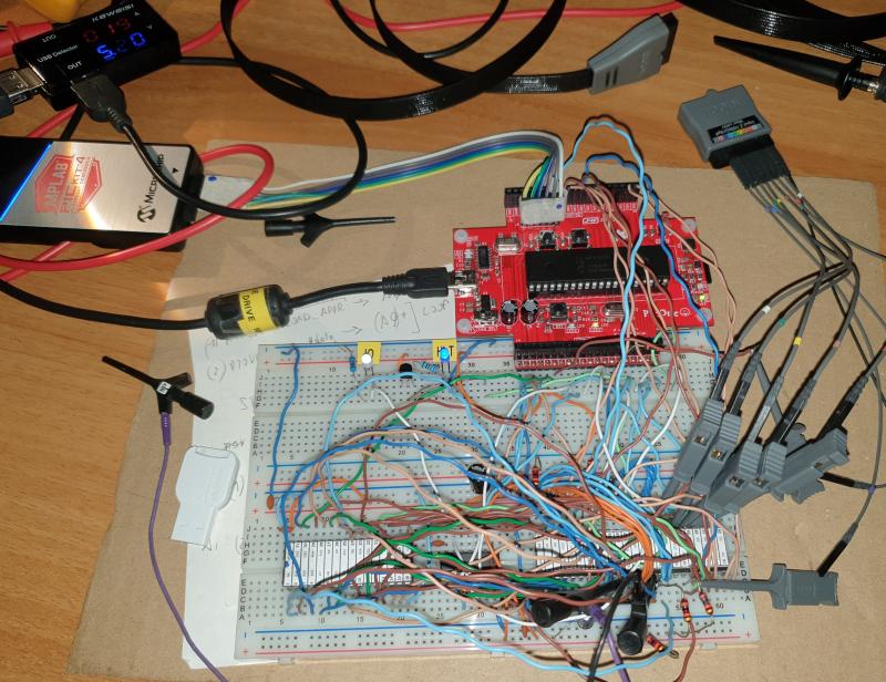

PS: per quanto riguarda lo SBC con CPU 68008 sto testando un primo prototipo su breadboard (ma questa è un'altra storia...):
