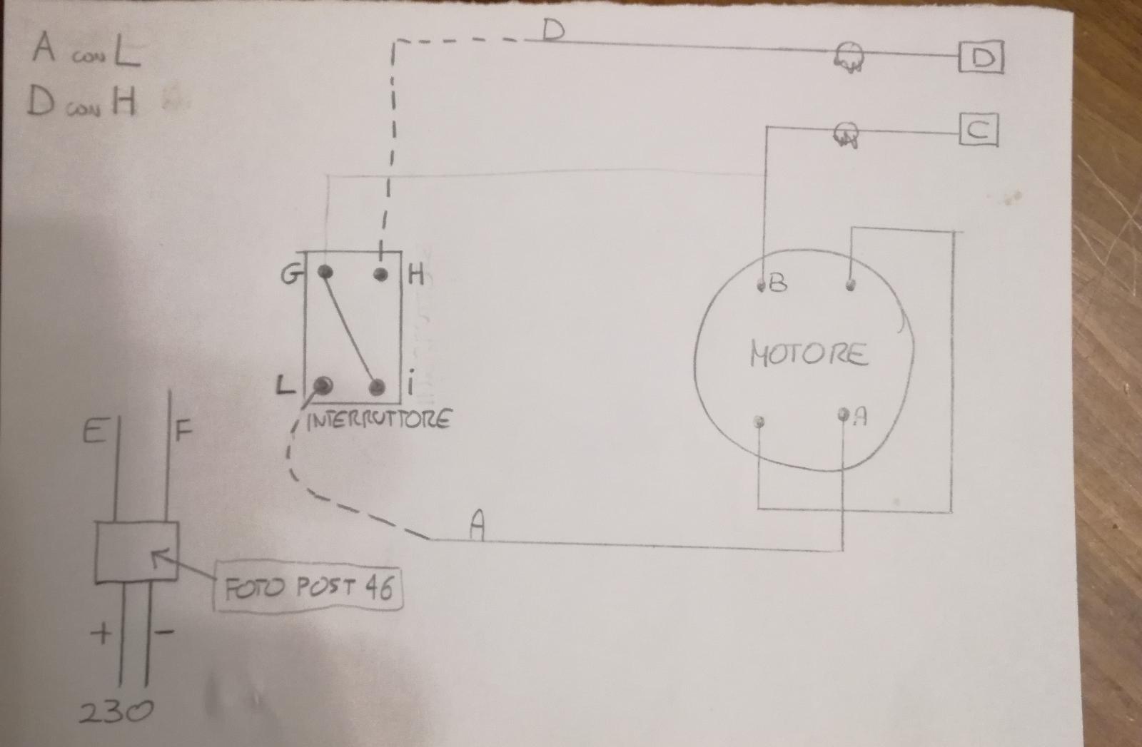

Scusa non ho capito se il tuo interruttore ha due posizioni o tre?
Nel senso ha una posizione di riposo centrale e due attive una se premi da un lato e una sevpremi dalla parte opposta?
Oppure ha solo due posizioni on e off.
Secondo me ha tre posizioni ma serve una conferma.
Probabilmente quello che a prima vista sembra un interruttore è un invertitore.

Anch'io penso abbia tre posizioni, perché deve fare da interruttore ed invertitore, ma ma ma sembra che abbia solo 4 pin ???? Non ho capito come può funzionare, ma tutto può essere.

Allora ha 3 posizioni.
Alto (trapano che gira)
Centro riposo
Basso (trapano che gira)
Allego uno schema aggiornato. Il G era attaccato con B e C

E la rete che te hai segnato con E & F dove l'atteccheresti?
In origine ti ricordi come erano attaccati i fili?
Hai scritto nell'ultimo post: Allora ha 3 posizioni.
Centro riposo
Ma gira sempre in un senso?
Allora come hai collegato il tutto con l'interruttore?

@Setteali - Si capisce dalla foto del messaggio 12 ci sono due laminette isolate che incrociano i due contatti opposti del deviatore per ottenere un invertitore.
A te interessa avere la inversione di rotazione o ti basta che giri in un senso solo?
Secondo me manca qualcosa del genere ponte a diodi che forse era nel circuito elettronico che vorresti eliminare.
O quattro diodi o una cosa cilindrica con quattro piedini con disegnato sopra (+ S S -).

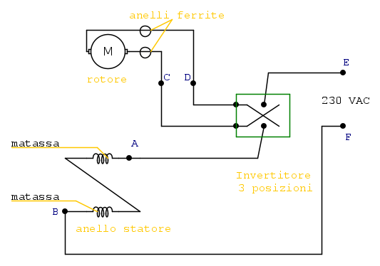

Si puo fare come lo schema del sito :
https://www.eolo.cloud/wp/invertitore-motore-lavatrice/
Non é difficile. :D

OK Foto Utentestefanopc lo schema dovrebbe essere questo qui sotto, anch'io non avevo fatto caso che c'erano i due contatti nascosti sull'invertitore.
Ricontrolla questo schema non vorrei aver fatto troppo alla svelta.
Foto UtenteAttila85 riesci a seguire lo schema? oramai dovresti aver fatto un po' di pratica.

Messaggioda Foto Utentestefanopc » 14 ott 2020, 22:38
Ormai lo avevo disegnato anche io.... :D
Presta attenzione ai contatti dell"interruttore".
Osservalo dalla parte dei morsetti e metti quelli piu sporgenti a sinistra cosi ti sara piu facile rispettare lo schema.
I due morsetti piu esterni hanno una funzione diversa dai due disposti in posizione centrale.
Ciao ora dovrebbe essere tutto ok

Ok , elimino il mio schema per non far confusione :ok:

:ok: I due schemi sono equivalenti e funzionano entrambi. sono invertiti statore con rotore ma la corrente non si fa di questi problemi .
