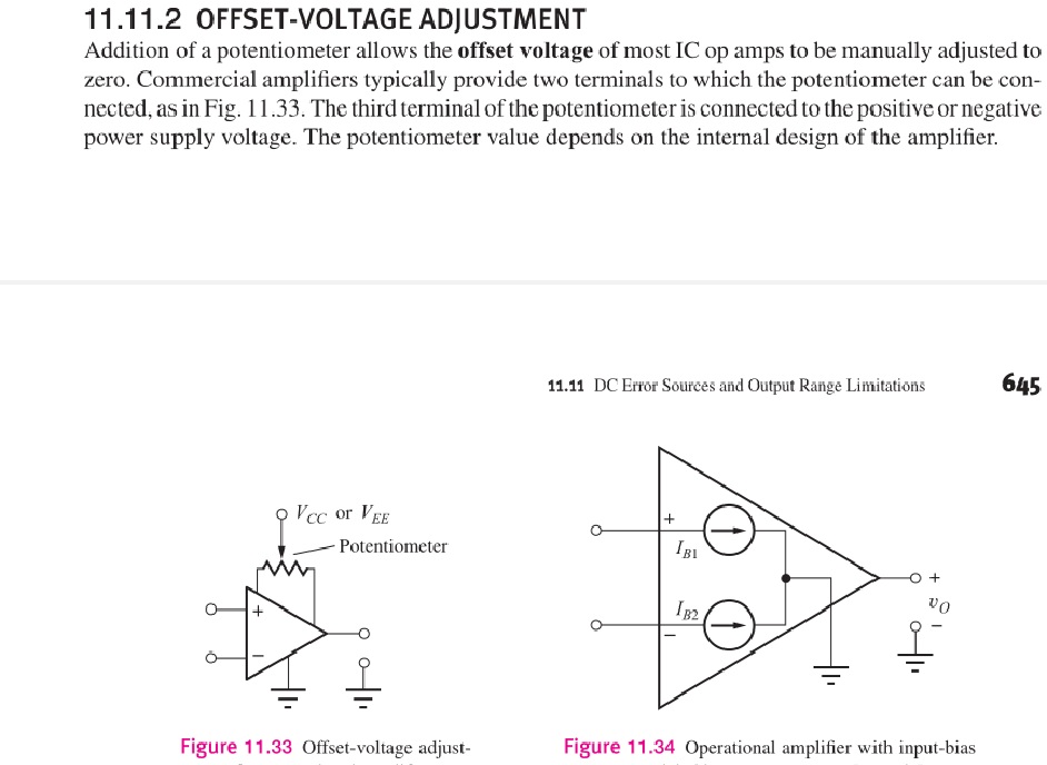

Salve ho un piccolo dubbio che mi assale direi da un giorno e non se ne va via neanche dopo tante ricerche su google, leggevo sul libro di elettronica Jeager che tramite un potenziometro si puo' annullare la tensione di offset di un amplificatore operazionale tramite la compensazione interna se ne è dotato, cercando su google mi imbatto in diverse esperienze di laboratorio in cui si vuole annullare la tensione di offset in uscita ma è possibile ai fini pratici solo minimizzarla al massimo.

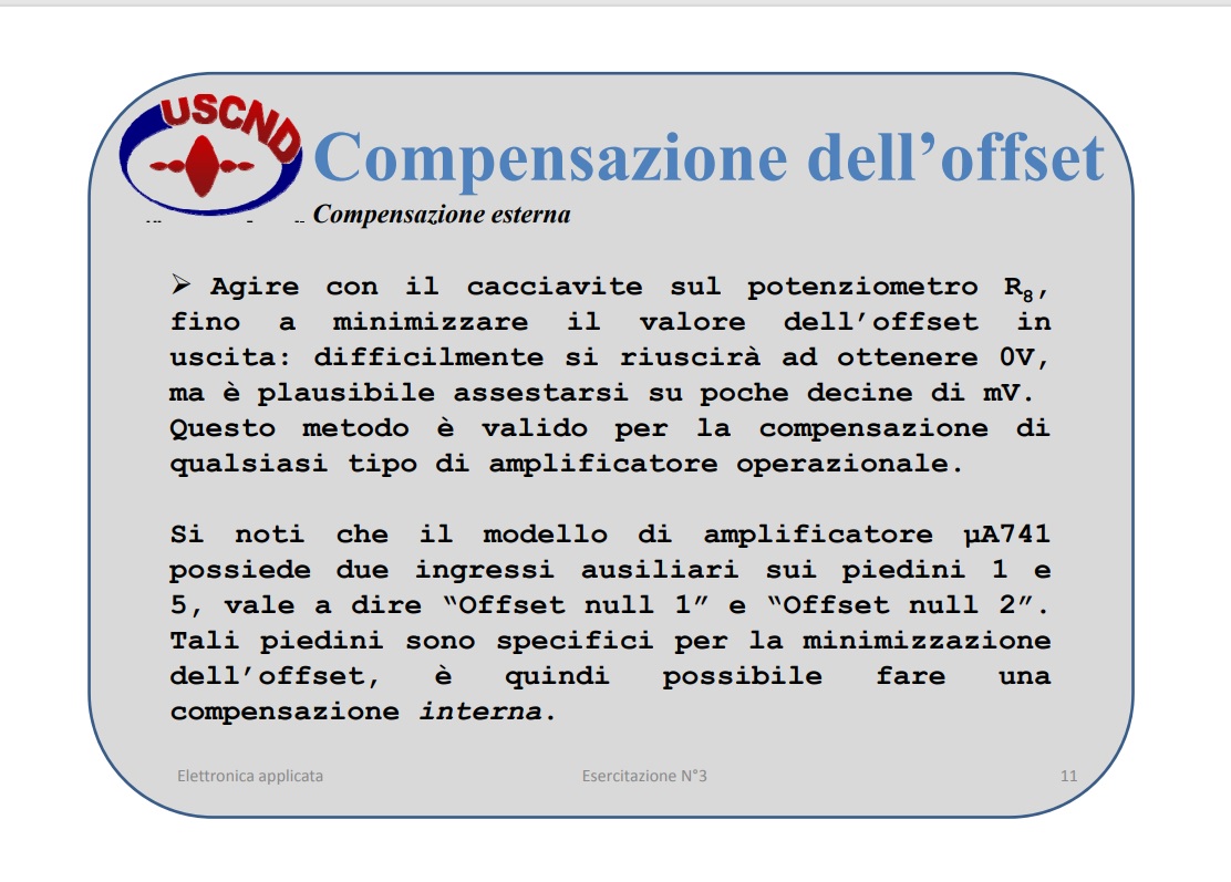

perché? per motivi di minimo valore misurabile dagli strumenti oltre il quale non si scende? in una di queste esperienze di laboratorio trascritte su PDF c'è scritto che è possibile tramite il suddetto procedimento portare a 0 volt esatti (o meglio a 0.000 con tre cifre significative che significa praticamente 0) tale offset ma è difficile, forse si riferisce alle derive termiche?
il Jeager dice che tramite il potenziometro si puo' ANNULLARE la tensione di offset l'esperienza di laboratorio suddetta dice che è difficile ma si puo', quindi il Jeager non è in contrasto con la suddetta esperienza!
annullare puo' significare anche praticamente 0 quindi 0,000V sul multimetro, ma non 10 mV

Direi che il libro sara' un po' teorico, ma l'esperimento invece e' troppo praticone. Operazionali con offset sotto a 1mV ne trovi, e anche ben sotto.
Poi il concetto di offset nullo non esiste, quello e' vero, ma quello di trascurabile si. Quindi la precisione di 0.000V per qualcuno e' tanta per qualcun altro no.

Che edizione hai dello Jaeger e in che lingua?
Anche senza tirare in ballo derive e simili, ci possono essere dei problemi ad annullare esattamente l'offset.
Il problema pratico e` che la variazione della tensione di offset che si puo` ottenere agendo sui due piedini e` una funziona continua che passa per zero, quindi applicando la giusta correzione, l'offset lo si azzera.
MA il potenziometro che si usa per annullare l'offset non da` una variazione continua di resistenza! Quando si gira con il cacciavite il trimmer se si e` bravi si riescono a "prendere" circa 50 punti per giro. A causa delle isteresi meccaniche dell'attrito, non si puo` avere risoluzione infinita con un trimmer.
Tutta la chiacchierata non ha piu` senso al giorno d'oggi perche' di sono operazionali di precisione con offset di ingresso dalle parti della decina di microvolt o meno, e se serve un offset ancora piu` basso e niente deriva, ci sono i chopper op amp.

IsidoroKZ ha scritto:Che edizione hai dello Jaeger e in che lingua?
terza edizione in lingua italiana in formato cartaceo e la quarta edizione in inglese in formato digitale, in entrambi c'è scritto che la tensione puo' essere annullata su quello in italiano e adjusted to zero su quello in inglese, magari in teoria pero' cioè dal punto di vista squisitamente matematico-teorico
IsidoroKZ ha scritto: Il problema pratico e` che la variazione della tensione di offset che si puo` ottenere agendo sui due piedini e` una funziona continua che passa per zero, quindi applicando la giusta correzione, l'offset lo si azzera.
si esatto l'hai detto in termini matematici
alla fine è un potenziometro che applica una tensione opposta tale da bilanciare quella di offset (nel caso di compensazione esterna), quindi avrei dovuto fermarmi a quello che dice il Jeager, le altre questioni da laboratorio sono altra materia.
