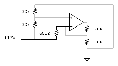

Riuppo questo vecchio post perché, ancora una volta, sto rischiando un esaurimento nervoso per colpa di questo integrato. Dunque, memore dei vostri passati insegnamenti, mi sono messo a progettare un preamplificatore con questo maledetto RC4136N. L'idea è quella di preamplificare i due rami di una linea bilanciata, quindi sto realizzando due circuiti identici che ovviamente useranno un opamp ciascuno (gli altri due operazionali mi serviranno in seguito, ma per il momento i loro pin sono scollegati da qualsiasi cosa). Di seguito lo schema per singola linea:
La cosa assurda è che uno dei due canali funziona a modo (al netto di qualche oscillazione che conto di estinguere in un secondo momento bypassando la resistenza da 120k con una piccola capacità), mentre l'altro (identico al primo) non vuole saperne di funzionare (non osservo nessun segnale in uscita, fino a quando compare improvvisamente una forma d'onda fortemente distorta. Come fosse una sinusoide completamente appiattita sulla parte superiore).
Ho controllato le tensioni sui due terminali di ingresso e si attestano tutte e due intorno ai 6.5V; ho provato a rimuovere l'integrato e verificare i valori di resistenza mettendo i puntali del tester nel socket e controllato i collegamenti 100 volte; ho provato a sostituire almeno 3 integrati. Niente di niente. Tutto sembra ok, ma quel canale non vuole saperne di funzionare. L'unica stranezza che ho notato è che, mentre nel canale "buono" l'uscita dell'integrato si attesta attorno ai 10V, in quello non funzionante misuro oltre 12V (come se non esistesse il feedback, visto che il terminale positivo si trova qualche decina di mV più in altorispetto a quello negativo).
Avete qualche suggerimento?

Le connessioni sono ok, se controllo con il tester le connessioni del socket vedo 119.4 kohm
Questo non lo sapevo! Dite che potrebbe essere la causa di questo malfunzionamento?

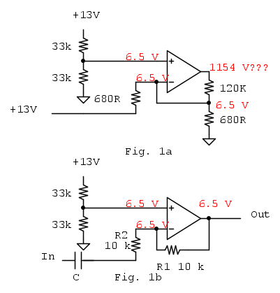

Il tuo circuito Fig. 1a dovrebbe comportarsi (sic) cosi'.
Potresti pubblicare i conti che hai fatto per dimensionare il circuito?
Il circuito "corretto" di Fig.1b dovrebbe funzionare.
Ha un guadagno -1 (uno, invertente)
In generale, se vuoi variare il guadagno, tieni "fissa" R2 e varia R1.
Il condensatore C e' "obbligatorio".
Il tuo circuito funzionerebbe se non si mettesse di mezzo offset e qualche altro accidente. Che funzione vuoi ottenere? Prova il circuito di
elfo, che funziona!

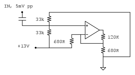

Innanzi tutto grazie a tutti per le risposte.
Per
elfo: in realtà ho detrminato i valori sperimentalmente su breadboard. Comunque 120000/680 restituisce un valore di circa 170, non distante da quello che avevo misurato.
Mi ero dimenticato di specificarlo, ma l'operazionale lavora in modalità non invertente:
Quello che proprio mi lascia basito è che un canale funziona e uno no. Se lo chema è sbagliato è sbagliato per tutti e due gli opamp
