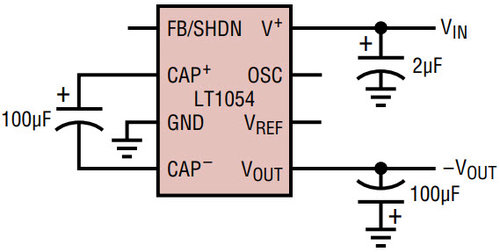

Grazie del suggerimento Foto UtenteIsidoroKZ. Purtroppo non mi è possibile usare un alimentazione duale. Sto realizzando questo dispositivo per un amico musicista e per ragioni di praticità d'uso dovrà essere alimentato dalla presa a 12V della pedaliera.

Messaggioda Foto Utentestefanopc » 18 ott 2020, 18:55
Ci sono vari integrati specifici che a partire da una singola tensione 12v possono fornire un - 12v adatto alla polarizzazione di un piccolo circuito di segnale come questo.
In questo modo potreste semplificare di parecchio il circuito.
Un ic adatto potrebbe essere lt1054 se vedi nei pdf del costruttore noterai quanto sia semplice il suo impiego.
A questo punto ti si aprono un sacco di possibilità progettuali.
Forse potresti usare un integrato specifico come suggerito da IsidoroKZ ed eliminare buona parte dei condensatori di disaccoppiamento avendo una vera massa e un 12v duale.
