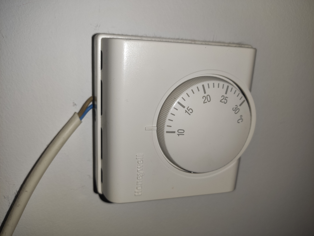

Sono piuttosto alle prime armi, e vorrei realizzare un piccolo controllore intelligente per la mia caldaia, con un Raspberry Pi Zero e un relay a 5V.
Il termostato attualmente installato è il semplicissimo modello mostrato in allegato, quindi un termostato a due fili.
Il mio piano sarebbe il seguente:
  1. Collegare il relay alla board Raspberry Pi Zero, quindi VCC, ground, e un pin GPIO per l'input
  2. Collegare il filo blu e marrone che attualmente vanno al termostato, rispettivamente al connettore COM e NO (o NA, comunque "normalmente aperto") del relay
  3. Scrivere il codice che controlla il riscaldamento: relay attivo => caldaia accesa.
Infatti, se ho ben capito, la caldaia parte quando i fili blu e marrone sono a contatto (e questo è quello che fa il mio attuale termostato).
Tutto giusto o mi sto perdendo qualche cosa di importante?
Grazie!

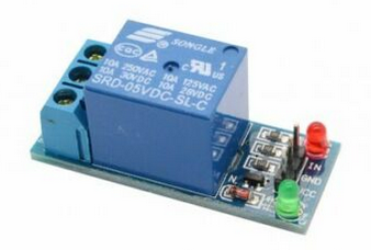

Una cosa però che ti posso dire subito è che o compri un relay che si attiva a 3.3V (che leggo sono meno affidabili), oppure devi interfacciare il raspberry con il relay con i pin VCC e JD-VCC. Questo poiché il raspberry non può fornire più di 3.3 V sui suoi GPIO.
Inoltre il relay deve essere in grado di sostenere la corrente e la tensione necessari alla caldaia (valore che ignoro).

In effetti mi ero fatto anche io questa domanda ma, leggendo un po' in giro, sembra che il relay da 5V si attivi anche con i 3.3V forniti dai pin GPIO. Possibile?
Ad esempio questo link e questo link, tra i tanti, sembrano suggerire che funzioni... Ma ho anche visto alcuni link che sembrano dire il contrario.
Quindi potrei semplicemente provare e vedere se il relay si attiva. Ci sarebbe qualche pericolo?
Per quanto riguarda il sostenere la corrente e tensione della caldaia, il relay che ho comprato è quello in figura sotto. Poi spero che ci sia anche qualche etichetta sotto al mio attuale termostato che dia i dettagli della tensione/corrente per questo termostato. Se tensione/corrente sono uguali, il relay non dovrebbe avere problemi, giusto?

Per gestire il rele devi tenere conto di alcune cose:
1) La tensione di funzionamento del rele (parlo della bobina)
2) La corrente che assorbe, se è superiore a quella che può erogare la rpi mettere un transistor
3) Mettere un diodo in parallelo alla bobina per protezione del rpi
4) Scegliere il rele giusto in funzione della corrente/tensione sul contatto della caldaia
Per il punto 4 basta mettere il multimetro sui file del termostato e dovresti vedere la tensione, per la corrente è un po' più difficile ma se agisce su una scheda elettronica, non dovrebbe essere alta.
Questo è un link con arduino ma i concetti fondamentali non cambiano, i valori dei componenti da usare SI
https://www.logicaprogrammabile.it/come-pilotare-rele/

il punto 3 e 4 penso siano già coperti nei moduli che si comprano.

E per quanto riguarda la caldaia, è corretta la mia ipotesi che la caldaia parte facendo contatto tra i fili blu e marrone? Visto che ci sono solo due fili che vanno al termostato, non vedo cos'altro potrebbe succedere là dentro :D
Nel senso che credo che quel termostato sia un semplice interruttore del circuito formato dai fili blu e marrone.

Messaggioda Foto UtenteWALTERmwp » 20 ott 2020, 0:42
minomic ha scritto:(...) E per quanto riguarda la caldaia, è corretta la mia ipotesi che la caldaia parte facendo contatto tra i fili blu e marrone? (...)
così dovrebbe essere ma considera che uno di quei due fili potrebbe essere collegato alla fase, cioè tensione di rete quindi 230 Vca.
Come effettivamente stanno le cose lo può sapere solo chi è lì: la parte elettrica che gestisce il consenso che proviene dal termostato dipende dal tipo di caldaia(magari riporta l'identificativo della caldaia e del termostato).
Con un tester lo si può verificare ma, per come hai scritto, ho la sensazione che tu abbia poca confidenza con la materia quindi fatti aiutare da qualcuno competente.
Fai attenzione, farsi male è un istante.
Per il resto, eviteri di collegare direttamente il GPIO del Raspberry al modulino relè: in alternativa potresti interfacciare il pin della scheda con un transistor o un optoisolatore.
Non ho letto i link per i quali affermi vengono riportati pareri o esiti contrastanti, ma le variabili in gioco potrebbero essere diverse, ad esempio: corrente che può erogare(?) o far passare il pin della scheda, la corrente effettivamente necessaria al relè per commutare stabilmente, quali tensioni hanno usato, come realmente hanno collegato tra loro scheda e modulo relè.
Magari in un caso ha funzionato ma con valori al limite, quindi condizione precaria.
Dovresti provare a leggere i datasheet.
W - U.H.F.
