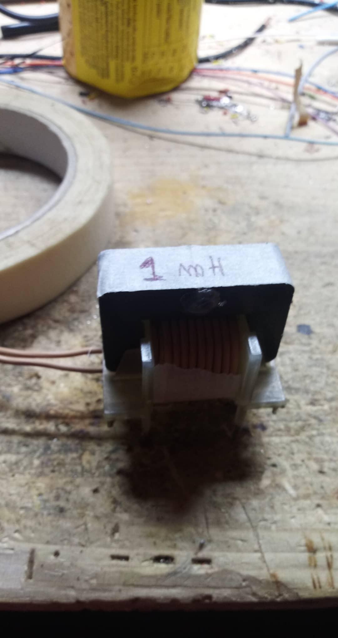

Messaggioda Foto UtenteEcoTan » 21 ott 2020, 16:10
Però se dici che funzionerebbe anche con un 555 non ci siamo. Alimentatori gestiti da MCU ne ho fatti alcuni, voglio dire che non è impossibile, però l'evoluzione è stata nel corso degli anni. Tanto per dirne una ti ricordo che l'induttanza, solitamente, ha bisogno di un traferro.
