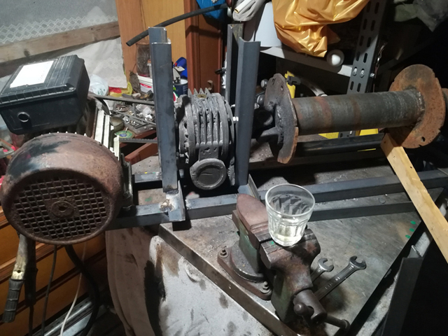

Buongiorno a tutti , ho restaurato un vecchio verricello con motoriduttore azionato da un motore asincrono monofase a 1400 rpm da circa 1 kW , la targhetta è molto deteriorata.
Nella morsettiera è presente anche quello che credo essere un diodo ponte che a regola doveva alimentare 3 teleruttori a bassa tensione per invertire il senso di rotazione , i teleruttori dopo anni alle intemperie erano completamente bloccati e arrugginiti , quindi per invertire la rotazione , dopo aver individuato gli avvolgimenti ausiliari li ho collegati ad una semplice spina da 15 A , mi è sufficiente togliere la tensione e invertire la spina.
Adesso la domanda per il fatto che lo devo alimentare con un generatore che ha come uscite la 220 monofase e la 380 trifase , il verricello deve tirare su uno scivolo delle piccole barche , a vuoto senza carico funziona perfettamente usando l'accorgimento di non farlo partire con il cavo già in tiro , lasciandolo blando bastano 2 secondi per andare in coppia e dopo manualmente non riesco a fermarlo.
Nel pomeriggio farò una prova tirando su e giù il carrello portabarche vuoto ma credo che con il peso di una barca il generatore deve soffrire usando una sola fase , quindi vi chiedo quanto guadagno avrei usando il motore collegato a stella alla trifase 380 e quale sarebbe il sistema più semplice per invertire la rotazione .

Se hai già un motore monofase funzionante non vedo perché tu debba passare ad uno trifase. Il generatore funziona benissimo anche così come è ora...

Albaro ha scritto:Se hai già un motore monofase funzionante non vedo perché tu debba passare ad uno trifase. Il generatore funziona benissimo anche così come è ora...
Mi stai dicendo che collegando il motore ad una presa 220 del generatore ottengo la potenza massima disponibile allo stesso modo di un motore trifase collegato alla presa di 380 v ?
Da quanto hai scritto il motore è da circa 1 kW, pertanto se il generatore riesce a fornire almeno 1,5 kW alla presa monofase sei tranquillo.
Se poi il generatore ha una potenza maggiore non cambia nulla...
Anzi, tenendo conto che i motori asincroni hanno una corrente molto elevata all'avvio, non puoi usare un generatore che abbia la stessa potenza di targa del motore.
Il motore che hai ora basta per fare i movimenti per cui ti serve?
Se si, sei a posto
Se no, devi cambiare motore
Il generatore non soffre se lo usi a potenza minore di quella di targa. Al limite soffre all'avvio dei motori di stessa potenza di targa

Queste le caratteristiche del generatore , quale motore e di che potenza in kW potrebbe andare bene sempre considerando che solitamente la potenza dichiarata non è quella reale per ragioni varie :

Penso che tu possa arrivare ad un motore da 2,5 kW...
