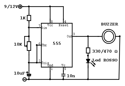

buongiorno, per errore di lettura della descrizione articolo ho preso un (smf 27 - I) buzzer al posto del (smf 27) buzzer consigliato da un utente dal forum tra l'altro. Con questa variazione del componente mi trovo che produce suono fisso e non alternato. Qualcuno mi potrebbe aiutare con un progetto semplice per farlo diventare a suono intermittente ? Grazie a tutti voi.

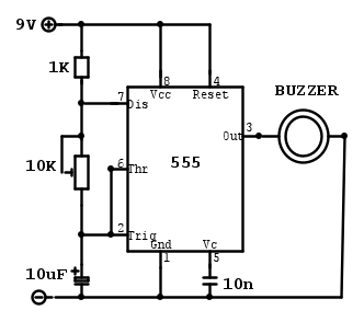

Potresti provare questo:
E' semplice...

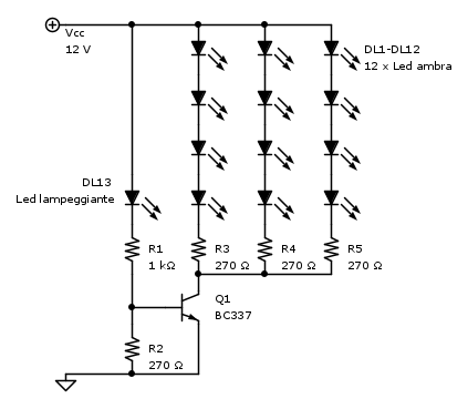

appena prendo i componenti costruisco.
Secondo voi se sfrutto l'impulso del led e lo trasferisco a ponte sul DL13 il circuito mi fa lampeggiare i led ed il buzzer alla stessa cadenza ?
Non capisco, cosa vuol dire ?
Sì, dovrebbe funzionare, anche se non mi è chiaro come vorresti collegare il buzzer, dovresti collegarlo tra collettore e Vcc.

Messaggioda Foto Utentegnomoo » 28 ott 2020, 12:14
bene ho fatto il progetto funziona bene era proprio quello che mi serviva a doc. Unica pecca toglie efficenza al buzzer. grazie

Cioè il volume sonoro del buzzer è minore messo insieme ai LED?
Dovresti però postare lo schema completo che hai realizzato così possiamo vedere se si può ovviare a tale cosa.

Messaggioda Foto Utentegnomoo » 10 nov 2020, 12:49
funziona bene ! Era una saldatura a freddo ! Adesso va alla grande !

Bravo, ma quale hai realizzato? Quello al punto [4] ?
