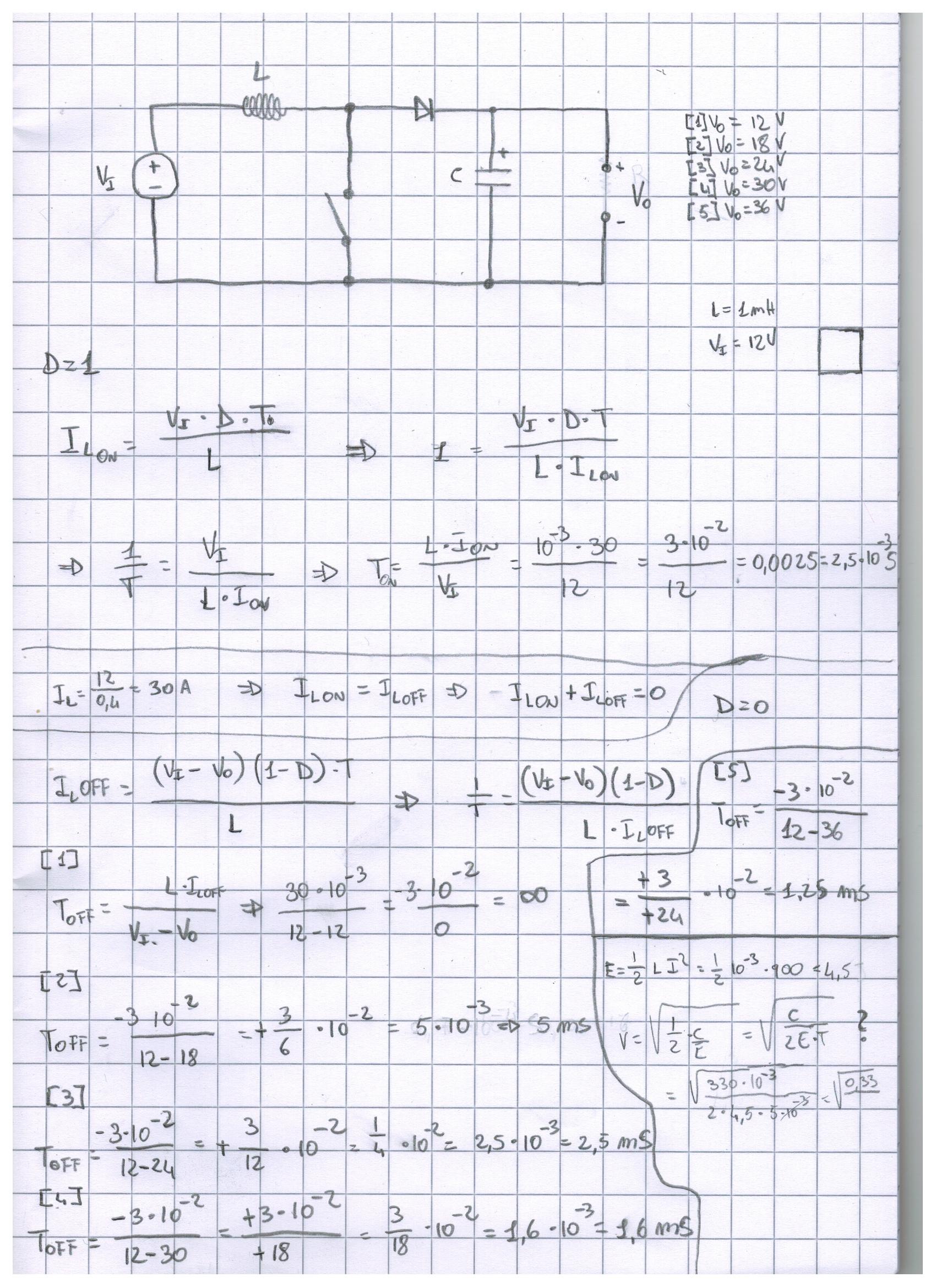

[48] Re: Convertitore DC-DC Step-UP
Messaggioda Foto Utentedaniele1996 » 24 ott 2020, 3:10
Dando una guardata su wikipedia
ho svolto questi calcoli, sono corretti?
Ignorate la parte dove ci sono le radici...

[49] Re: Convertitore DC-DC Step-UP
Messaggioda Foto Utentemarioursino » 24 ott 2020, 9:14
Credo tu abbia fatto un po' di confusione: per scegliere il DC, almeno in CCM, non ti serve conoscere la corrente. Stai usando l'espressione che ti dà il ripple di corrente. Io procederei così:
Scegli la corrente massima (o la potenza massima) che ti serve (dato fondamentale) e la frequenza massima che puoi raggiungere col PWM, insieme magari alla risoluzione che riesci ad avere sul duty cycle (50 Hz non vanno bene, sali almeno di due ordini di grandezza).
Fatto ciò, dimensioniamo l'induttore, poi lo compri o lo avvolgi (ma devi sapere quello che fai).
Poi scegliamo i MOSFET (o i MOSFET più il diodo) e il driver per essi.
Poi le capacità di uscita e di ingresso, più qualche protezione di corrente.
Poi si fa il controllo: se vuoi lasciare in anello aperto, cioè pretendere di imporre un duty e trovarti la tensione pulita all'uscita, sei ottimista! Qualcosa avrai, ma ci saranno i poli complessi dell'LC che ti faranno oscillare tutto, più errori a regime e bruttezze varie.
Per non parlare poi delle transizioni tra CCM e DCM che ti cambia brutalmente il rapporto di conversione (questo potresti evitarlo mettendo due MOS).
Questa è più o meno la strada da seguire, non volendo usare un IC dedicato. Se ti va possiamo provarci.
