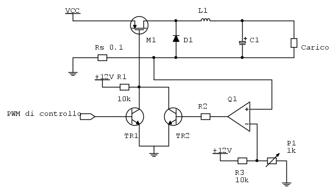

SandroCalligaro ha scritto:Bisognerebbe che ci indicassi dove se ne parlava. Io mi sono perso in queste 12 pagine di thread :cry: , senza contare che, se non sbaglio, ne avevi aperti altri su argomenti legati a questo...
Sinceramente, mi son perso anche io..
Ho i miei appunti, ma sono cartacei
Ti ho fatto in questo momento lo schema non funzionante con il P channel
Lo schema funzionante con l'N channel é facile, probabilmente lo sai giá: il mosfet viene messo dopo la resistenza Rs

Ancora una volta, visto l'intento didattico, indipendentemente dalla necessità o meno di applicarlo nel caso specifico, guardando il circuito...
AleEl ha scritto:Lo schema funzionante con l'N channel é facile, probabilmente lo sai giá: il mosfet viene messo dopo la resistenza Rs
Scusa, ma non capisco che logica ci sia dietro questo circuito...
Se lo scopo è quello di tener spento il pMOS quando la corrente è superiore alla soglia, qui fai proprio il contrario: abbassi la tensione di gate quando superi la soglia, accendendo il pMOS.
O mi sbaglio? :shock:
Perché non mettere una porta logica (o fare l'equivalente) che inibisca la PWM quando si supera la soglia?

SandroCalligaro ha scritto:Devo dire, però, che nel circuito dello "zener ideale" c'è una cosa che non riesco a digerire: l'operazionale rimane in saturazione positiva per tutto il tempo in cui l'ingresso è sotto la soglia Vz.
Hai ragione, e`un problema di quel circuito. Lo si usa solo dove il tempo di intervento non e` importante, sistemi lenti. Gli esempi di quell'articolo (tranne i primi due che funzionano male) li puoi trovare ad esempio nello schema dell'alimentatore HP 6654A.
[125] Re: Dimens filtro LC pilotaggio celle peltier
Messaggioda Foto UtenteAleEl » 24 ott 2020, 9:47
Ci ho pensato anche io a mettere una porta logica (not) in uscita al op-amp, ma non cambia niente

Messaggioda Foto UtenteAleEl » 24 ott 2020, 10:10
Allora, tralasciando il fatto che non voglio piú ripetere le mie idee e ció che reputo giusto (se per voi é sbagliato, accetto il vostro parere. Per me, tuttavia, sará sbagliato quando, davanti ai miei occhi, avró il circuito che mi urlerá dietro "vedi, avevano ragione!")
Tralasciando quindi ció, ringrazio MarcoD per il riassunto
Il circuito a transistor, bello o brutto che sia, efficiente o meno che sia, verrá utilizzato: in un modo o nell'altro fa il suo lavoro, seppur con un debole per le variazioni di temperatura. (Magari troveró una soluzione, o magari no, vedremo)
Si é poi passati al circuito a P MOS perché, con quello ad N MOS, non si riescono a leggere le tensioni (letture inutili? vale il primo paragrafo di questo messaggio)
Il problema é quindi il P MOS che, con l'op-amp, non funziona
SandroCalligaro ha detto, come avevo pensato anche io tra l'altro, di mettere una porta logica (presumo una NOT) all'uscita dell'op-amp
Ci ho giá provato ieri pomeriggio, non funziona comunque
IsidoroKZ ha scritto:La tensione la sai con buona approssimazione dal duty cycle e dalla tensione di ingresso.
Ovvero come?
Vout = D*Vin ?
In ogni caso, la tensione sulla resistenza di shunt per ricavare la corrente devo leggerla, quindi il problema P MOS c'é

Messaggioda Foto UtenteMarcoD » 24 ott 2020, 10:34
SandroCalligaro ha detto, come avevo pensato anche io tra l'altro, di mettere una porta logica (presumo una NOT) all'uscita dell'op-amp, non funziona comunque
E' sempre utile investigare e capire perché nono funziona: riporta lo schema del circuito, completo di numerazione dei piedini, alimentazione degli integrati e delle sigle dei componenti.
non posso usare la legge di Ohm: non la conosco la resistenza delle celle. Sono strane, oppure é strano il multimetro. Non ho mai un valore di resistenza costante quando vado a misurarla, quindi non mi fido
I tester digitali applicano una corrente molto bassa, verificare contatti ossidati oppure si crea proprio una giunzione. Ripeti la misura con una tensione/corrente più elevata, che è quella che effettivamente circola durante il funzionamento.
Alimenta le celle con una tensione continua, a supponiamo 6 o 12 V,
misura la corrente assorbita, dovrebbe essere stabile R = V/I

MarcoD ha scritto:E' sempre utile investigare e capire perché nono funziona: riporta lo schema del circuito, completo di numerazione dei piedini, alimentazione degli integrati e delle sigle dei componenti.
Lo schema é quello che ho postato nel post 121
La NOT é stata aggiunta in uscita all'op-amp

Messaggioda Foto Utentemarioursino » 24 ott 2020, 10:42
Abbiamo capito che non vuoi cambiare idea, ma non puoi neanche pretendere che ci buttiamo a capofitto su queste scelte ben sapendo che non funzionano. Ad esempio, come ti avevo già detto, quell overcurrent deve avere un tempo di azione fisso. Tenuto così ti alza la resistenza del MOS e te lo cuoce.
