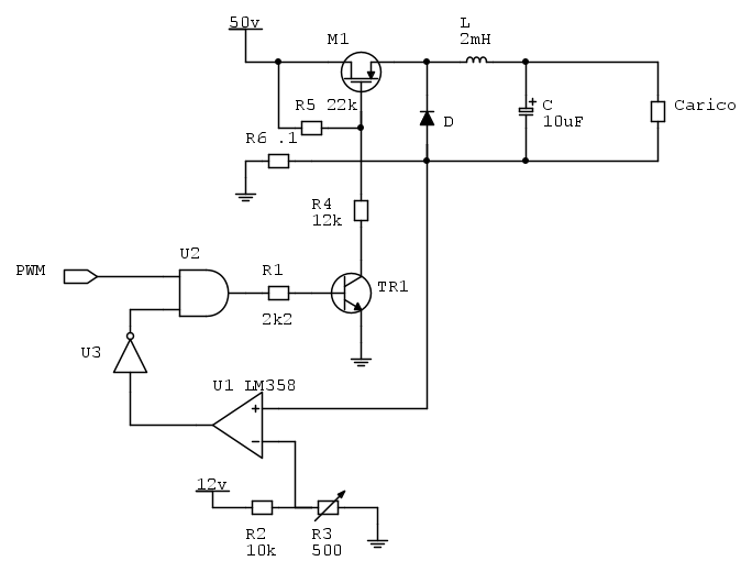

marioursino ha scritto:Ad esempio, come ti avevo già detto, quell overcurrent deve avere un tempo di azione fisso. Tenuto così ti alza la resistenza del MOS e te lo cuoce.
Cioé? Non ho capito

AleEl ha scritto:Il problema é quindi il P MOS che, con l'op-amp, non funziona
SandroCalligaro ha detto, come avevo pensato anche io tra l'altro, di mettere una porta logica (presumo una NOT) all'uscita dell'op-amp
Ci ho giá provato ieri pomeriggio, non funziona comunque
Un momento... io volevo farti riflettere, ma evidentemente non sono stato chiaro.
A me, di quel circuito non piace proprio l'idea, che sia fatto con nMOS (e quindi possa funzionare) o meno.
Fai intervenire la protezione a soglia direttamente sul gate, piuttosto che sul comando PWM. Sarebbe un po' come se, (ora esagero di brutto) per spegnere la luce in casa, tentassi di cortocircuitare fase con neutro. Funzionerebbe, ma non sarebbe un bel metodo, no?
Se vuoi spegnere il pMOS, è abbastanza logico intervenire alla radice, cioè sul comando PWM, bloccandolo. Questo si può fare con una porta logica o, ancora, con una resistenza (che dovrebbe esserci già prima della base, ma non è riportata) ed un transistor (se ti piacciono i discreti).
D'altra parte, come potrebbe il BJT collegato al comparatore (non operazionale!) alzare il potenziale del gate? Può solo portarlo giù, cioè accendere il pMOS.

SandroCalligaro ha scritto:Se vuoi spegnere il pMOS
Così disegnato, a parte le polarità, più che spegnere il MOS, l' autore a me pare che dopo
una certa soglia di corrente intendesse regolare la resistenza del MOS
P.s
[Resistenza che penso variando anche di poco regolerebbe (agendo nel sistema LR) subito la corrente,
ma con un controllo più morbido e non a scatto.
Se a lui, l' autore, fosse balenata l' idea, perché non provare al simulatore che rendimenti otterrebbe per il suo carico, magari rifacendo uno schema più adatto, o provando anche un controllo sulla tensione?
Insomma un bell' esercizio in più a prescindere dai risultati! le idee crescono anche così!]

Foto UtenteSandroCalligaro hai ragione, ma non so come fare
5 minuti e posto il circuito che é venuto in mente a me

Messaggioda Foto Utentelelerelele » 24 ott 2020, 18:34
Quanta pena mi fa quel mosfet che lavora ad inseguitore! (Non satura mai).
Inoltre la semionda di interdizione, mi da da pensare, quando l'induttore va sotto massa, ed il diodo dovrebbe chiudere, rimangono 0.5V sotto,(diciamo), saranno pochi per portare in conduzione il mosfet, ma non lo invidio....
sono curioso di sapere se va.

[139] Re: Dimens filtro LC pilotaggio celle peltier
Messaggioda Foto UtenteAleEl » 24 ott 2020, 18:35
Io sarei curioso di sapere come fare correttamente il circuito...
Comunque, nel simulatore, qualche accenno di funzionamento lo dá
Foto UtenteAleEl
782 1 5 13
Messaggi: 818
Iscritto il: 9 ago 2016, 20:22
[140] Re: Dimens filtro LC pilotaggio celle peltier
Messaggioda Foto Utentelelerelele » 24 ott 2020, 18:39
AleEl ha scritto:Io sarei curioso di sapere come fare correttamente il circuito...
Il mosfet deve essere saturato, altrimenti il funzionamento non è corretto, poi deve essere interdetto, collegato ad inseguitore non è detto che lo sia.
Per aiutarti dovrei capire cosa vuoi ottenere, ma non ci riesco, sarà l'età. :oops:
