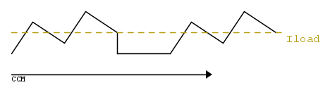

Messaggioda Foto Utentemarioursino » 28 ott 2020, 12:01
Parlo di buck, ma vale lo stesso discorso per tutte le topologie classiche.
Le due situazioni qui sotto sono a parità di corrente di carico, frequenza e rapporto di conversione (forse non esattamente in scala ma non è questo il punto).
È chiaro che:
[*] a parità di corrente portata al carico, l'RMS nell'induttore in CCM è più basso;
[*] più o meno per lo stesso motivo, le perdite nella ferrite sono molto più piccole;
[*] la corrente di saturazione in DCM viene raggiunta molto prima.
Fondamentalmente c'è da dire che sopra una certa corrente, se rimani in DCM montando induttanze piccole, vieni brutalmente ucciso dal ripple di corrente, che impatta sul ferro e sulla resistenza AC degli avvolgimenti. Nei VRM commerciali non si sta mai in DCM, se non a basso carico per aumentare l'efficienza.
In più, in generale, la funzione di trasferimento tra duty e tensione di uscita è molto più bella.

[159] Re: Dimens filtro LC pilotaggio celle peltier
Messaggioda Foto Utentemarioursino » 28 ott 2020, 12:27
lelerelele ha scritto:Quindi anche con duty 99%, un boost, che evidentemente viene ad avere una forte componente continua, grafico in alto, direi, non da problemi? non ho capito. Quella DC che mi troverò circolare tra induttore e mosfet non da problemi?
Non sono sicuro di aver capito. Per prima cosa, direi che considerando un convertitore che lavora al 99% di DC non riesci a estrapolare le caratteristiche del convertitore stesso, sei in un caso degenere.
Se ti chiedi quali siano i problemi di una grossa componente DC nella corrente che circola nell'induttore del boost, allora la risposta è solo una: perdite di switching (per il boost durante il turn-on del low-side che è simile a quello che succede in un PFC).
Riguardo la saturazione: in DCM hai un ripple più grande e quindi -a parità di carico- una corrente di picco maggiore. È qui che dovresti preoccuparti della saturazione.
