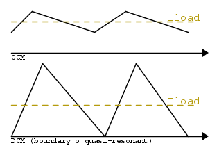

mi dici che questa situazione non porta ad una saturazione con forte componente in corrente DC attraverso i componenti?
Cosa intendi con saturazione?
Edit: occhio che nel tuo schema hai disegnato la corrente con una discontinuità impossibile.

marioursino ha scritto:Prima di rispondere vorrei che mi spiegassi questa frase:
Alimentando l'induttore con un gradino, quando la rampa di corrente assume un andamento quasi verticale, è quello che succede quando saturo, il flusso magnetico smette di salire e il dØ/dT assume valori prossimi allo zero, tensione autoindotta prossima allo zero.

La saturazione è inevitabile con un'eccitazione di tensione a media non nulla. Questa situazione porterebbe palesemente la corrente nell'induttore oltre la saturazione (che sia positiva o negativa).
Negli esempi che ho fatto, che ripropongo qui, ci troviamo in regime periodico e l'eccitazione è palesemente a media nulla:
Spero di aver chiarito qualche dubbio.

marioursino ha scritto:La saturazione è inevitabile con un'eccitazione di tensione a media non nulla.
Mi permetto di evidenziare "tensione" (caso mai sfuggisse), mentre corrente DC ce ne deve essere, per trasferire potenza al carico, indipendentemente dal fatto che si sia in CCM o DCM.
Uno dei punti di partenza per studiare i convertitori switching (principalmente per ricavare il rapporto di conversione) è proprio quello di applicare il bilancio dell'integrale di tensione nel tempo (l'area della forma d'onda di tensione) ai capi dell'induttore, in un periodo di switching (in inglese "volt-second balance"), cosa che equivale ad imporre tensione media nulla sull'induttore.

SandroCalligaro ha scritto:, mentre corrente DC ce ne deve essere, per trasferire potenza al carico, indipendentemente dal fatto che
Parlando solo della corrente che non si azzera nell' induttanza
A me verrebbe subito da pensare al caso che la tensione d' uscita fosse eguale a quella in entrata e che allora basterebbe far passare solo la DC proprio continua attraverso l' induttanza :D
Nel caso invece che l' uscita fosse vicina alla tensione d' entrata, una corrente che non si azzerasse mai nell' induttanza, secondo me servirebbe ancora, nel calcolo per il massimo rendimento e per il minimo ingombro dell' induttanza da mettere (sapete calcolarlo)
Nel caso che i valori di tensione ingresso uscita fossero assai differenti, nell' induttanza il valore della corrente penso potremmo metterlo a zero, ad ogni ciclo, per il massimo della dinamica del trasferimento energetico dall' induttanza al carico
