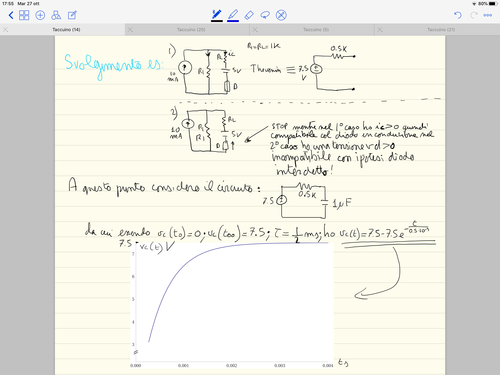

Foto UtenteMARCODALUCCA, non vedo lo svolgimento dell'esercizio malgrado le informazioni fornite.
A che punto sei? Che difficoltà trovi?

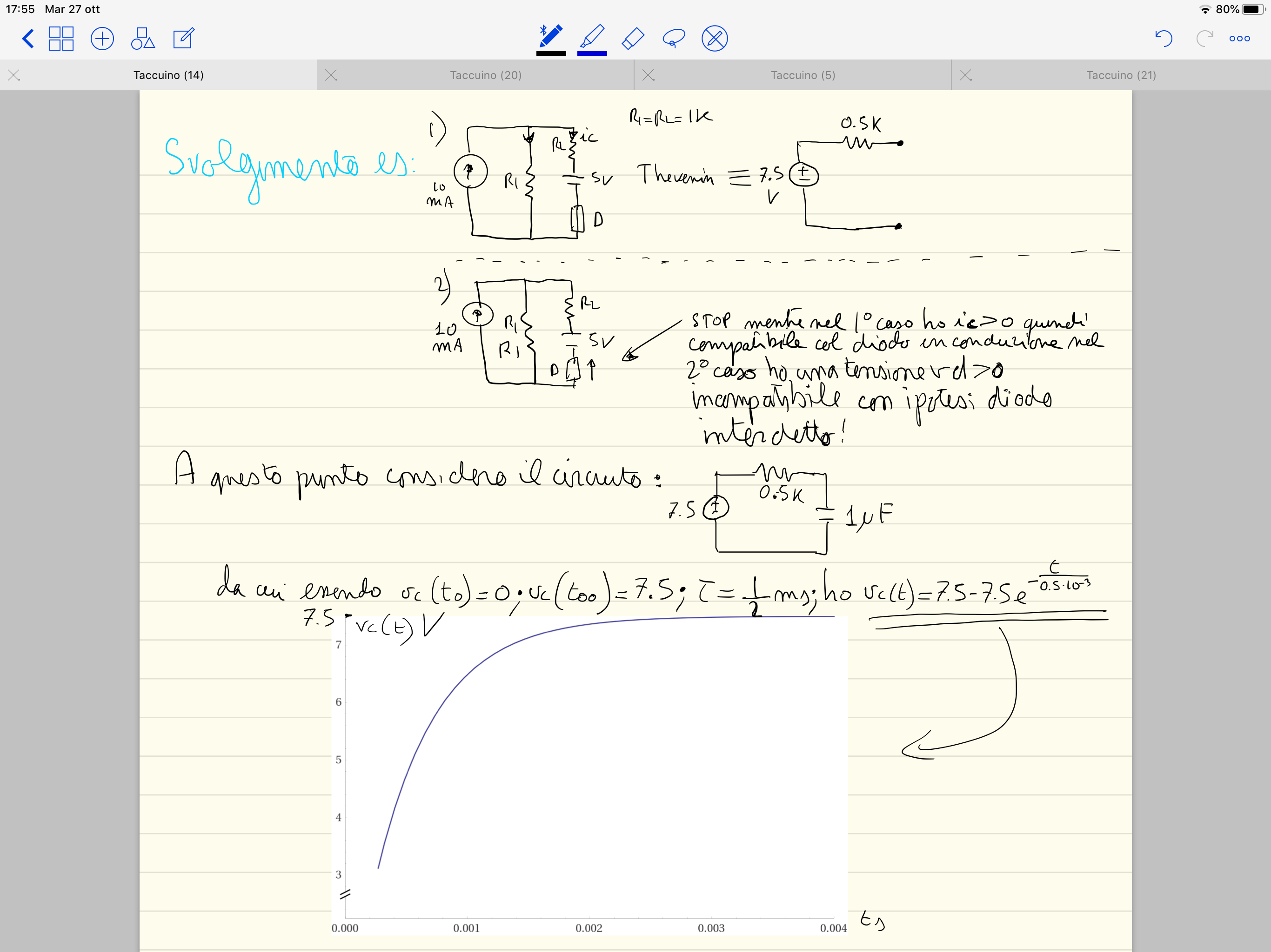

Messaggioda Foto UtenteMARCODALUCCA » 27 ott 2020, 18:57
a
40 5
Messaggi: 118
Iscritto il: 19 feb 2011, 13:24
[13] Re: Teorema di Thevenin con diodo ideale
Messaggioda Foto UtenteMARCODALUCCA » 27 ott 2020, 19:30
spero sia leggibile altrimenti la riformulo
p.s. grazie , si Lucca è molto bella da visitare :)
40 5
Messaggi: 118

Ancora qualcosa non mi convince nella risposta
Vorrei vedere una curva con due andamenti esponenziali, uno da 0 a 5 V seguito da uno da 5 a 7,5 V .

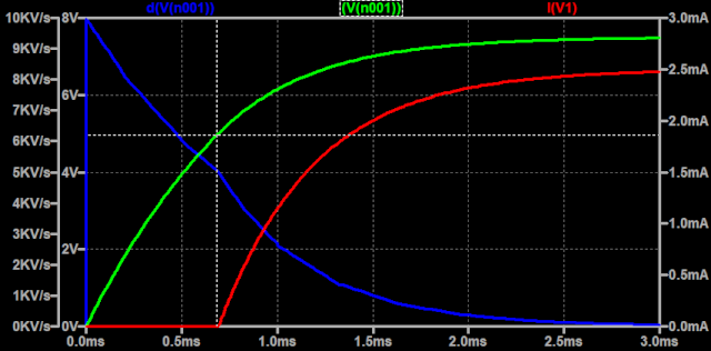

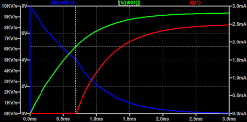

Messaggioda Foto UtenteIsidoroKZ » 28 ott 2020, 1:57
Difficili da vedere, l'occhio si fa imbrogliare facilmente. Questi sono i grafici di LTspice, con diodo ideale.
In verde la tensione sul condensatore: sono due esponenziali congiunti, difficili da vedere. Il valore finale e` 7.5V.
In rosso la corrente attraverso la batteria, si vede che comincia a scorrere solo quando la tensione verde arriva a 5V e il valore finale e` di 2.5mA.
Infine in blu c'e` la derivata rispetto al tempo della tensione verde: si vede (con un po' di fantasia) un punto angoloso che e` dove si raccordano i due esponenziali.
Inoltre il valore iniziale della derivata e` dato da \frac{V_\infty}{\tau} e` di 10V/ms. La costante di tempo e` di 1ms, quindi il valore asintotico iniziale e` di 10V.

Riassumendo:
La soluzione del post[12] è sbagliata.
Da 0 a 5V vale:
vC1(t)=vR1(t)=10 \cdot (1-e^{\frac{-t}{\tau}})
con \tau=R1*C1
mentre vR2(t)=0
Al raggiungimento dei 5V (tx=0.693ms), si aggiunge R2
per cui:
vC1(t)=vR1(t)=5+2.5 \cdot (1-e^{\frac{-(t-tx)}{\tau/2}})
(vR2(t) è uguale al solo secondo termine dell'espressione precedente)

Messaggioda Foto UtenteMARCODALUCCA » 28 ott 2020, 16:57
ehm ho capito che la mia analisi è sbagliata quel diodo mi ha mandato in tilt. :oops:
sbagliando si impara
