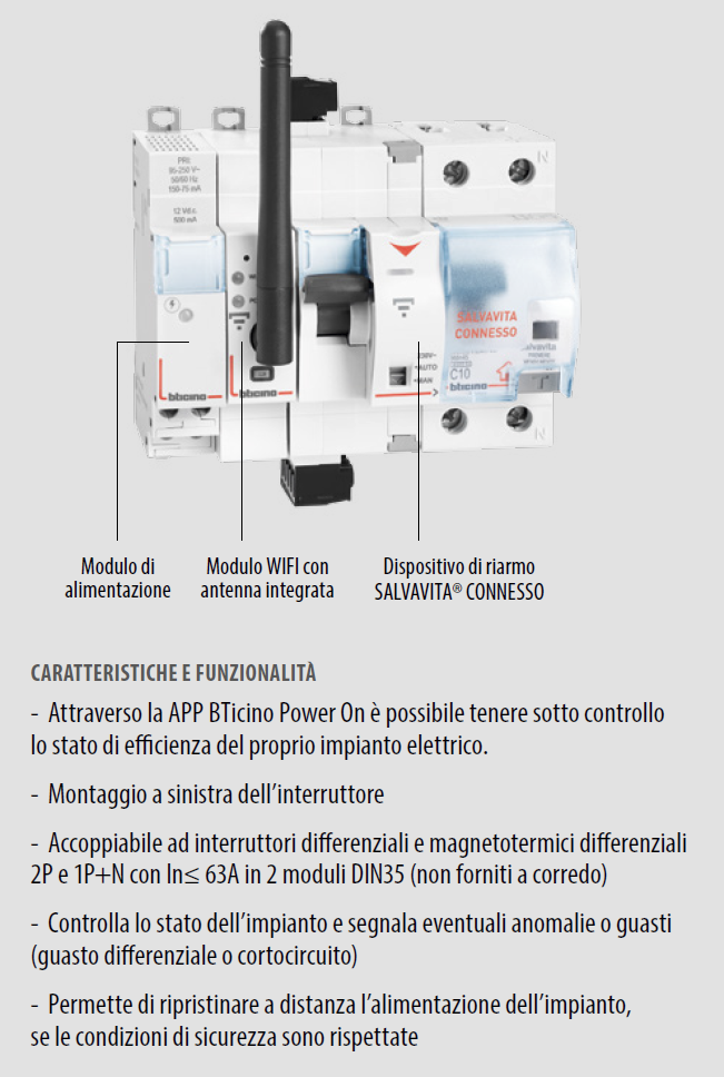

Un conto sono gli interruttori a riarmo automatico (vedi restart) un altro sono gli interruttori motorizzati, che possono essere aperti e chiusi da remoto.
Gli interruttori per uso domestico o similare li ho sempre visti completsbili solo con il modulo riarmo, gli interruttori scatolati o aperti invece possono essere equipaggiati con un vero modulo per il telecomando.

Filippo995 ha scritto:E' possibile farlo?
Si, aggiungendo un modulo interfaccia wifi

[7] Re: Curiosità su interruttori con riarmo
Messaggioda Foto UtenteFranco012 » 2 nov 2020, 16:23
C'è anche la versione con riarmo da remoto tramite app su cellulare (serve un collegamento WiFi fisso e un piccolo UPS).
Salvavita connesso BTICINO mod. G723SC.
