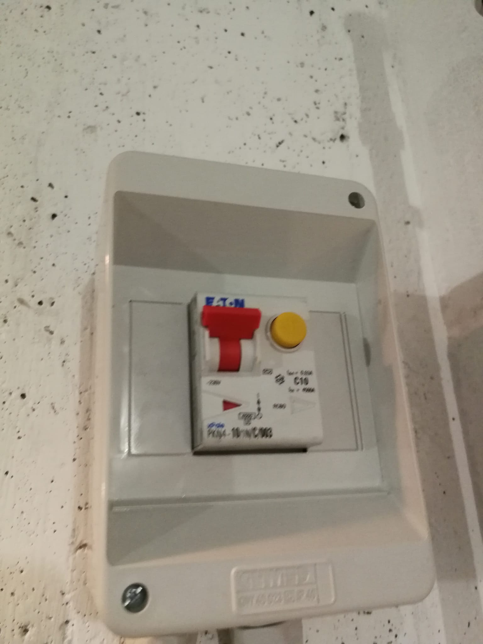

Buongiorno,
mi hanno appena installato l'automatismo sulla basculante.
Mi hanno installato un differenziale magnetotermico della EATON C10 collegato alla scatoletta di derivazione in basso dove arriva la corrente da fuori.
Vorrei aggiungere al seguente contatore da 4 posti (di cui 2 già occupati) un generale per poter tirare giù la corrente a tutto il box e poter lavorare anche sull'impianto luce e se avanza spazio vorrei installare un contascatti cosi da comunicare il consumo relativo al motore (quanto potrebbe consumare in soldoni?) Conviene installarlo o lasciare tutto a livello condominiale com'è ora?
Per poter collegare il generale:
prendere i cavi che arrivano da fuori e collegarli al generale, dal generale esco e vado al differenziale basculante e dallo stesso generale vado alla presa di corrente? in questo modo tengo il differenziale basculante autonomo e il generale stacca sia il basculante che la presa e interruttori luci.
Corretto? Quale potrei installare? Potreste consigliarmi un generale e un conta scatti eventualmente?

Usa quell'interruttore come generale per tutto l'impianto del box.
Non ha senso metterne un altro, a meno che tu non abbia carichi gravosi nel box collegati alla presa (es. ricarica EV, ma in questo caso il discorso si complica).
Montare un "contascatti" (contatore di energia) mi sembra assurdo se riguarda solo il motore del portone.
A meno che tu non lo debba far perché ti è stato chiesto dall'amministratore per motivi di contabilizzazione, lascia perdere.
In ogni caso se risulta necessario contabilizzare l'energia perché i box sono collegati ai servizi condominiali, il contatore di energia va installato a monte dell'intera linea box (e cantina se presente) e va scelto considerando che le correnti in gioco saranno molto piccole, quindi deve essere in grado di misurare correnti di tale intensità.

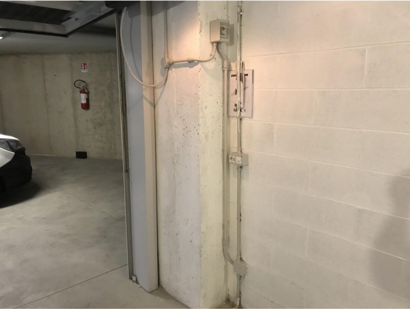

Altorn ha scritto:(...) Conviene installarlo o lasciare tutto a livello condominiale com'è ora? (...)
potresti chiarire un dubbio, l'alimentazione del tuo box da quale contatore è prelevata ?

Danielex ha scritto:Usa quell'interruttore come (...)
E se facessi in questo modo e collegassi per esempio un trapano o un compressore?
Scatterebbe quel C10?

Col trapano non scatta.
Col compressore chi lo sa (chiaramente dipende dalla corrente assorbita dal compressore, in particolare allo spunto).

Come è stato scritto il consumo per la basculante è irrisorio; se invece intendi usare di frequente altri macchinari può essere sensato contabilizzare.
Altorn ha scritto:Ciao, la corrente del mio box è prelevata dal contatore condominiale (...)
Non intendo dubitare della tua convinzione ma, ne sei certo certo ?
E gli altri box ?
Lo ri-chiedo perché trovo la situazione ben strana, dalla foto non sembra nemmeno datata come autorimessa ed è consuetudine alimentare le proprietà(box) con i contatori di ... proprietà.
Potrei essere in errore però, l'impianto, così predisposto, sarebbe da ricondurre alla proprietà comune con quanto ne consegue.
p.s.
nel corsello è presente il dispositivo per lo sgancio di corrente(un quadratino rosso con vetrino frangibile) ?
