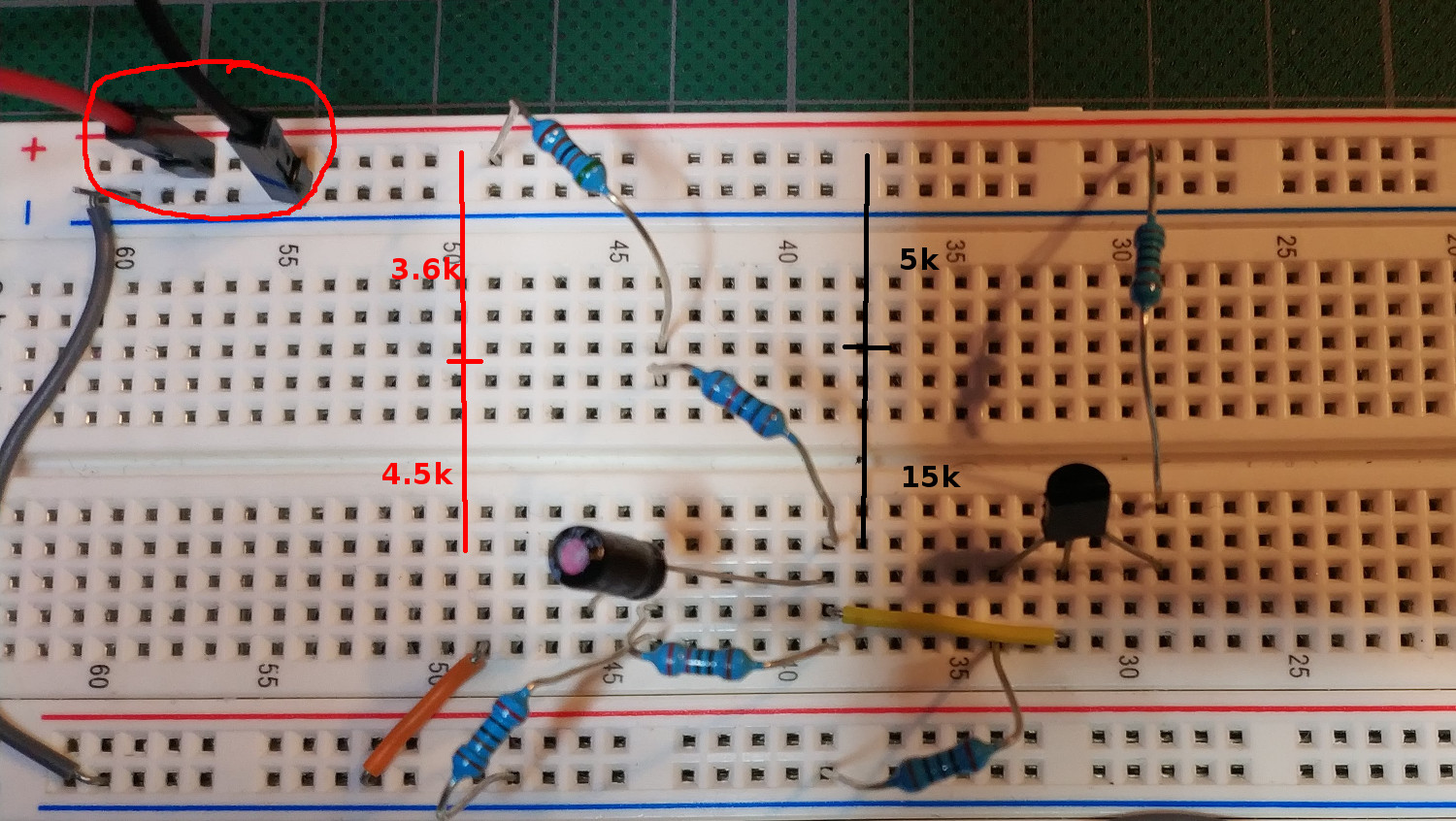

devo fare per esercizio un semplice ampli con un BJT npn e devo polarizzarlo.
Nel partitore di ingresso, nella parte alta, ho due resistenze da 5k e 10k.
Avendo la Vs (fornita da un alimentatore da banco) completamente spenta e staccata dalla breadboard,
leggo le due resistenze con il multimetro: 5k e 15k! Tutto ok!
Collego alla breadboard la Vs ancora spenta e leggendo con il multimetro leggo 3.6k e 4.5k.
Perche' ?
Sapevo che non si puo' leggere le resistenze con il circuito alimentato ma non immaginavo anche con l'alimentatore spento.
Ha sicuramente a che fare con la resistenza interna del generatore ma non lo capisco al 100%.
Mi aiutate a capire, per favore?

Esatto. In parallelo alle tue due resistenze c'e' anche quella di uscita dell'alimentatore da spento
Quindi, quando ad esempio misuri la resistenza da 5kOhm hai che in parallelo a questa ti trovi (10k + RoutVs)
Al contratio, quando misuri quella da 10k ti trovi in parallelo (5k + RoutVs)
Se fai i conti viene fuori che la RoutVs e' circa 2,8kOhm, quindi puoi anche provare a misurarla col multimetro ai capi dell'uscita.
Fisicamente e' probabile quella sia la resistenza equivalente della rete che fa il sensing della tensione di uscita per il feedback (anche se il valore e' un po' bassino)
Pioz ha scritto:Fisicamente e' probabile quella sia la resistenza equivalente della rete che fa il sensing della tensione di uscita per il feedback
Potrebbe anche esserci una resistenza in parallelo all'uscita per fornire un carico minimo e/o scaricare i condensatori allo spegnimento, oppure un diodo in antiparallelo.
