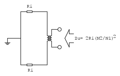

Messaggioda Foto UtenteBrunoValente » 10 nov 2020, 22:02
Direi che in un push-pull in classe A fatto con due valvole l'impedenza di uscita sia pari al doppio di quella interna di una singola valvola.
Trascurando la resistenza degli avvolgimenti del trasformatore lo puoi pensare fatto così
Per misurare operativamente l'impedenza di uscita si devono cortocircuitare i due generatori equivalenti che simulano le due valvole (in pratica si azzera il segnale audio all'ingresso dell'ampli). L'impedenza di uscita è quella che si vede dall'uscita dell'ampli guardando dentro al secondario che è pari alla serie delle due resistenze interne delle valvole riportata al secondario e questo non perché le valvole operano in controfase ma perché il primario è fisicamente collegato in serie alle valvole.

Messaggioda Foto UtenteBrunoValente » 10 nov 2020, 22:51
Foto Utenteelfo mi ha fatto notare che in effetti il circuito da considerare è questo
Potrebbe sembrare che l'alimentatore e il condensatore che compaiono nello schema possano cambiare le cose ma non è così: in un amplificatore push-pull in classe A le correnti di segnale nei due rami sono uguali e opposte, quindi nessuna corrente di segnale scorre nell'alimentatore.
Del resto è risaputo che in un amplificatore push-pull in classe A la potenza fornita dall'alimentatore è costante e non dipende dall'ampiezza del segnale audio, proprio perché la corrente del segnale audio non scorre nell'alimentatore/condensatore

Messaggioda Foto UtentePietro2020 » 12 nov 2020, 14:49
BrunoValente ha scritto:Foto Utenteelfo mi ha fatto notare che in effetti il circuito da considerare è questo
Grazie, è la stessa conclusione a cui era giunto io, anche perché montato un circuito di prova su tavolaccio di prova e fatte le misure tutto tornava appunto considerando i generatori in serie.
