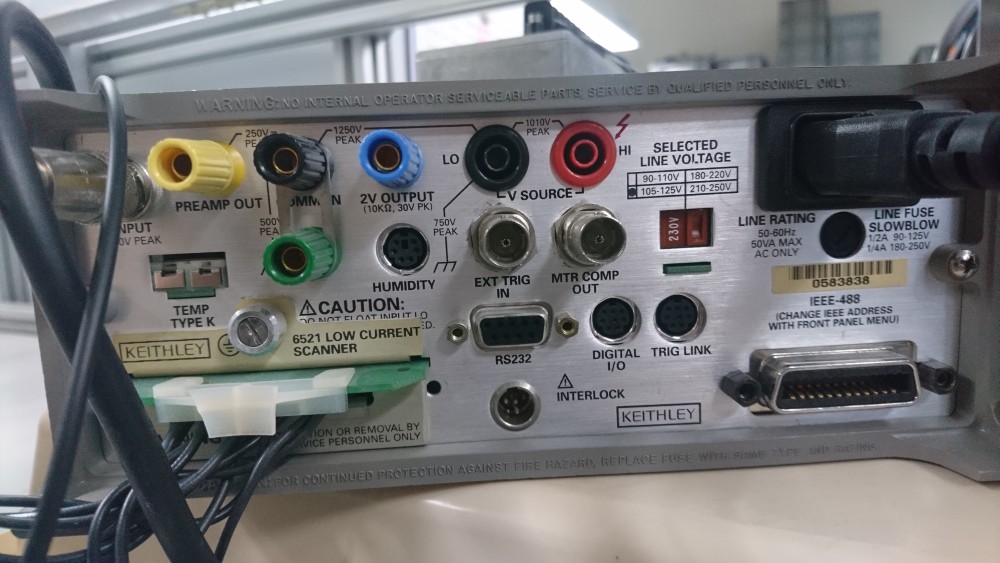

Erasmos ha scritto:ma che oscilloscopio hai?
WaveRunner 606Zi
Eventualmente potrei misurare la frequenza max di un oscilloscopio collegandolo alla " aux" dell altro ?!
Cos'è la frequenza max di un oscilloscopio?
Ad ogni modo, non sono cose che si misurano. Si trovano nel manuale dell'oscilloscopio.

È una funzione che uso spesso per triggerare dei multimetri da banco: l'oscilloscopio mi permette di selezionare un evento che mi interessa e il multimetro misura qualcosa con una risoluzione che l'oscilloscopio non avrebbe.
Collegando questa uscita Aux all'ingresso trigger di un altro oscilloscopio si può realizzare quanto chiede l'OP (a meno che non abbia capito male quello che vuole).

Erasmos ha scritto:...ah,ok ma,la presa “aux”si trova sul “multimetro”
No
o deve per forza essere anche sull oscilloscopio?
Si trova solo sull'oscilloscopio
Sul multimetro c'è un ingresso per il trigger esterno.
Nel bel mezzo del pannello qui (EXT TRIG IN):

boiler ha scritto:Sul multimetro c'è un ingresso per il trigger esterno.
Però questo non è esattamente un multimetro tradizionale :mrgreen: :mrgreen:

edgar ha scritto:Però questo non è esattamente un multimetro tradizionale :mrgreen: :mrgreen:
Vero, ma era di comodo per fotografarne il posteriore :mrgreen:
Ad ogni modo, lo stesso ingresso c'è anche sul piú convenzionale Agilent 34411A :ok:
