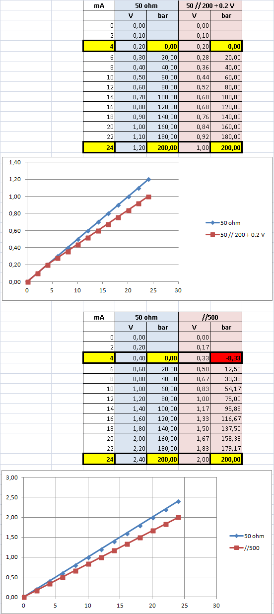

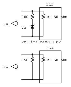

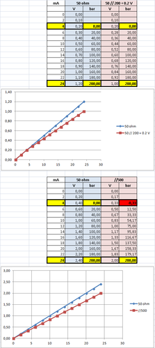

alfmaric ha scritto:Variare lo 0 non è un probelma
Se puoi correggere lo zero via SW OK, altrimenti guarda qui sotto.
Se inserisci la resistenza in parallelo senza "zener", a 4 mA di corrente ottieni una lettura di -8,33 bar (pressione negativa) - vedi cella rossa

Un resistore da 250 ohm 1/2 w costa niente.
Lo si monta ai capi dei morsetti del PLC?
Una volta al Cliente non sarebbe piaciuto, lo avrebbe voluto almeno nascosto nella canalina oppure dentro uno scatolotto con guida DIN con due morsetti a sua volta connesso con un cablaggio ai morsetti del PLC.
Avrebbe dovuto venire introdotto nello schema elettrico della documentazione di corredo dell'impianto, e assegnato con un part number di identificazione della parte di ricambio.
Alla fine costa di più del sensore adatto.

Oltre a mettere una resistenza in parallelo per non mandare in overflow l'ingresso del PLC, bisogna anche cambiare la programmazione del PLC in modo che con 20mA faccia leggere 200 atmosfere, altrimenti ti ritrovi con 20mA in ingresso che corrispondono a 200 atmosfere, ma il display indica 160 atmosfere, che mi pare una cosa molto bruttissima!
