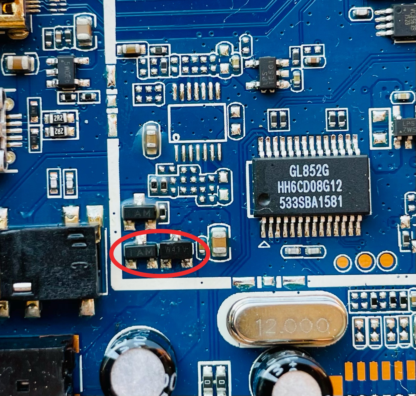

Un saluto a tutti, oggi vi scrivo perché sbagliando alimentatore ho fritto un tv box. Penso di aver trovato un paio di componenti che hanno subito un danno ma non riesco ad identificarli per poter acquistare i ricambi. Suppongo siano due mosfet ma non ne sono certo. Vi allego la foto della scheda

perché non metti il modello della scheda, il modello e marca del TV ?
Altrimenti come si fa a sapere che componenti sono?
Per identificare quei componenti ci vuole lo schema elettrico.

Grazie per la risposta. Il modello del box che è scritto sulla scheda è: xt-z4-v11
https://www.amazon.it/dp/B01ABVIPZE/ref ... RFbHAJMYD7
Ho già provato a cercare schemi elettrici ma non ho trovato nulla in rete. Speravo che qualcuno potesse identificare i componenti dalle sigle riportate sopra.

Il primo sulla sinistra sembrerebbe questo : https://netcomputadores.com.br/p/2n3904 ... -40v/38482 .... L'altro potrebbe appartenere a questa "famiglia" : https://www.bukalapak.com/p/elektronik/ ... led-lcd-tv ...

Grazie mille!! Effettivamente dalle sigle sembrano quei due. Provo a reperibili e vi aggiorno

Ciao, hai verificato risalendo l'alimentazione, che non ci siano altri componenti danneggiati?
nel caso puoi anche installare componenti normali compatibili come caratteristiche, almeno per provare il tutto.

Ciao Bracco e grazie per il tuo suggerimento. Non avendo trovato uno schema e non essendo le piste ben visibili è un po' difficile risalire l'alimentazione. Ad ogni modo nella foto che ho postato si vede in basso a sinistra (alla sinistra del condensatore) il connettore di alimentazione e le piste che si intravedono a me sembrano andare come prima connessione proprio a quei due mosfet che ho segnalato.

Ciao Shock, potresti seguire i collegamenti con un misuratore di continuità (volgarmente tester), se guardi i data sheet di componenti che puoi identificare sulla scheda vedi dove è collegata la massa, l'alimentazione/alimentazioni positive e negative, fai qualche indagine, e controlla i componenti fisicamente ed elettricamente più vicini a quelli incriminati, verifica eventuali corti, sarebbe peccato ribruciare i componenti appena cambiati
