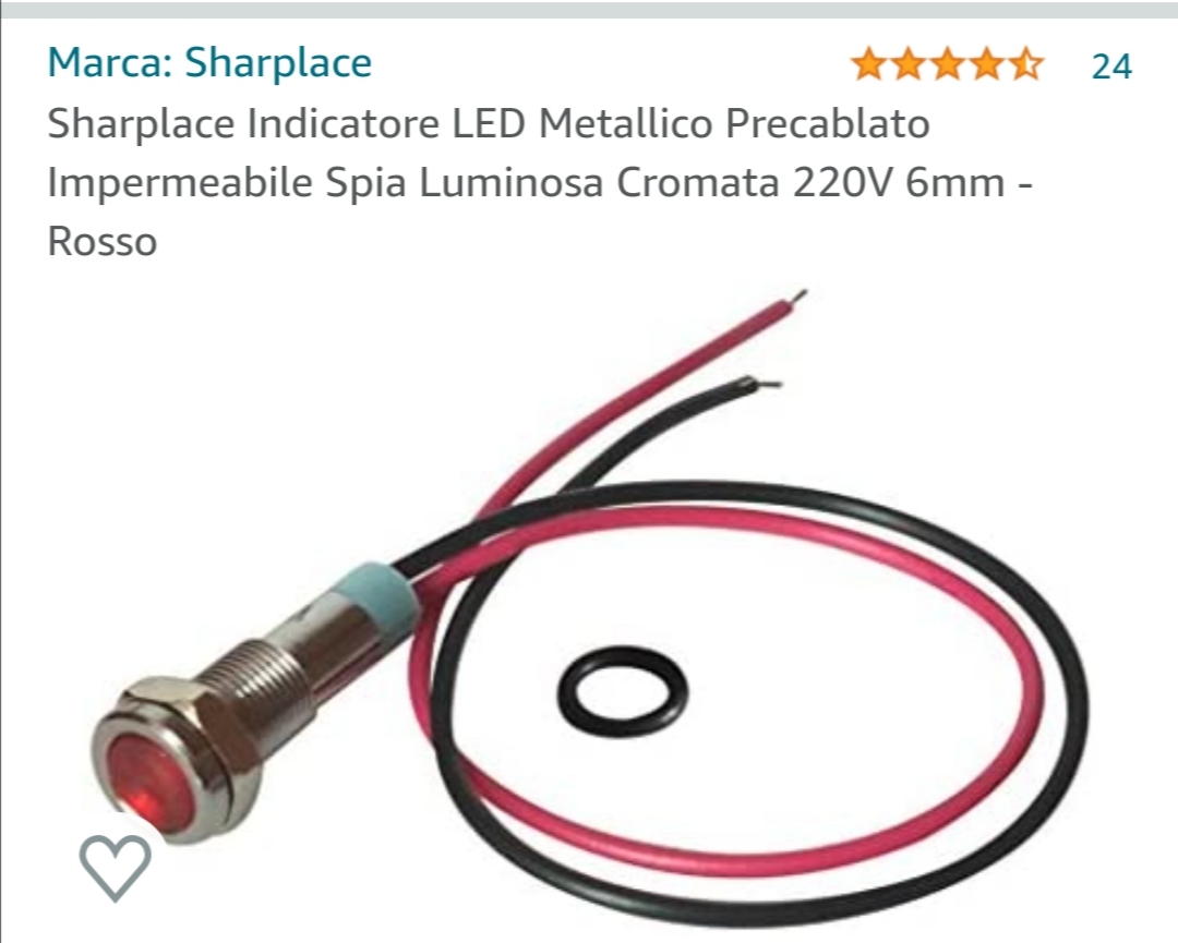

Buonasera, ho creato un circuito tramite relè per accendere una piccola spia 230v ac di segnalazione ma questa si accende, in modo fiacco, anche senza eccitare il relè.
Ho provato a tagliare il neutro anziché la fase ma il risultato non cambia.
Ho misurato con un tester e ai capi della spia (con contatto relè aperto) trovo 14 v che a quanto pare bastano per accendere la stessa.
Qualcuno mi sa aiutare?
E poi, come mai mi ritrovo 14 v?
Grazie.

Messaggioda Foto UtenteSediciAmpere » 14 nov 2020, 9:42
Con le spie al neon succede

Messaggioda Foto UtenteNicola89 » 14 nov 2020, 10:02
Non riesco ad allegare la foto. Comunque lo schema è molto semplice, ho collegato ad un contatto del relè la fase, all'uscita un filo che arriva al LED e poi dal LED al neutro.
È possibile collegare qualche resistenza /condensatore per eliminare il problema?

Messaggioda Foto UtenteSediciAmpere » 14 nov 2020, 11:00
Sicuro che sia un led?

Messaggioda Foto UtenteNicola89 » 14 nov 2020, 13:46
Secondo me si, vi allego la foto

Messaggioda Foto UtenteSediciAmpere » 14 nov 2020, 21:44
effettivamente c'è scritto "led metallico", purtroppo non so com'è fatto dentro
prova a mettere una resistenza da 100kOhm 500Volt (e almeno 2W) in parallelo al led

Messaggioda Foto Utentemarioursino » 14 nov 2020, 22:09
Sembra un accoppiamento capacitivo, magari col blocco metallico e ciò su cui è serrato.
