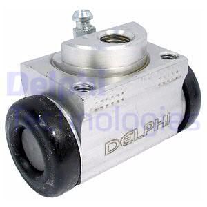

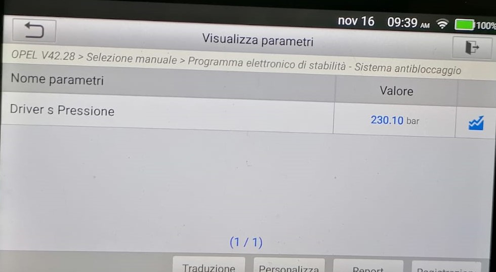

boiler ha scritto:Tra l'altro questi lavori non si fanno in ferraccio, i pistoni sono tipicamente in acciaio al cromo-molibdeno: costa un botto di suo ed è difficile da tornire (cosa che si rispecchierà nella fattura).
Boiler
Non avevo dubbi riguardo alle tue capacita da tornitore. comunque il resto del mondo va avanti comodamente con materiali meno nobili del tuo acciaio al cromo-molibdeno.
Dai un occhiata alle foto.
Balbuziente le lo puoi ficcare su per il ... perche non sei un membro dell'Accademia della Crusca. Dubito fortemente che tu possa parlare una lingua straniera meglio di quanto io parli l'italiano. Potrei dirti che oltre la mia lingua parlo Italiano ed inglese ma sono certo che tu avresti un elenco più lungo. Potrei dirti che pur parlandolo poco leggo e scrivo bene l'arabo che ho studiato in Gioventù ma tu ti inventeresti di botto un poliglotte da Guinness Word Record.
E se andassimo avanti cosi dopo aver chiesto a qualche amico di fotografare un biglietto appoggiato ad un tornio, pur di mostrarti superiore andresti a disturbare perfino Rocco Siffredi
Questa è la pressione da fermo nei freni della Corsa D
questo è il cilindretto freni della corsa D costa solo 12€ https://www.tuttoautoricambi.it/vaico-14930874.html
