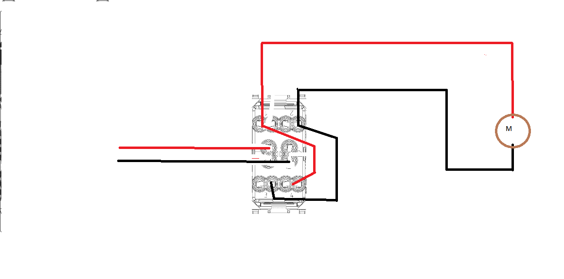

salve,se il motore presenta 2 conduttori al 99 percento è in continua ed invertendo la polarità di alimentazione si cambia il verso di rotazione,per quanto riguarda il controllo si può utilizzare un selettore a 3 posizioni con 4 contatti no o in alternativa 2 relè con scambio ed interblocco

crit ha scritto:ho trovato i deviatori a bipolari instabili con posizione di zero e sarebbe quello che fa al caso mio. solo che non so se esiste anche in versione serie civile
Quelli per serranda motorizzata vanno nei normali telaietti, però adesso sono poco diffusi perché sostituiti da quelli unipolari.

Doppio pulsante interbloccato meccanicamente serie civili con 2 relè a 2 scambi o doppio pulsante non interbloccato con 2 relè a 3 scambi(per realizzare interblocco elettrico)

Messaggioda Foto Utentegabrisav » 18 nov 2020, 23:22
gianzap ha scritto:Doppio pulsante interbloccato meccanicamente serie civili con 2 relè a 2 scambi o doppio pulsante non interbloccato con 2 relè a 3 scambi(per realizzare interblocco elettrico)
https://www.vimar.com/it/it/catalog/product/download-pdf/code/14060?type=.pdf
Una serie a caso, Vimar Plana
Ho provato a fare uno schema di collegamento ma mi è venuto un po' pasticciato
