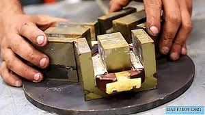

Salve a tutti... Ci tengo a precisare che non conosco quasi nulla di elettrotecnica, sono però stato "attratto" da alcuni video su YouTube, dove viene fabbricata una elettrocalamita da un trasformatore di forno a microonde. Sono arrivato al momento della prova del magnete (ho la E di metallo nella quale ho inserito l'avvolgimento). Prima di procedere alla realizzazione del pezzo finito, ho voluto testare l'effettiva forza attrattiva del mio pezzo. L'ho collegato ad un alimentatore a 19V e 3,48A. Il risultato è stato un fallimento totale. Praticamente ho un magnete che funziona ad impulsi e se lascio un pezzo di ferro sopra ad esso, si sente il rumore come se si attaccasse e si staccasse la corrente. Anche il led dell'alimentatore lampeggia. Per cortesia, qualcuno può darmi una mano a capire il motivo. Grazie.

Pare che l'alimentatore vada in protezione perché l'avvolgimento assorbe troppa corrente. Puoi misurarne la resistenza? Se questa è ragionevole, qualche ohm, potresti provare con una batteria da auto facendo attenzione a non beccarti l'extra tensione quando stacchi.

Ti ringrazio... io ho guardato i dati scritti sul trasformatore, a parte la tensione di 230V c'è scritto soltanto CLASS 250

Io guardando questi video su youtube, volevo soltanto realizzare questo magnete per usarlo come fermapezzo al trapano a colonna... in qualche video danno anche le specifiche dell'alimentatore da usare, quindi ho ritenuto di dare per buono quello... ovviamente non so se il trasformatore usato nel video è come il mio, comunque con una batteria da auto non posso fare quello che mi sono prefissato. Secondo te potrei farlo magari con un trasformatore più piccolo?

Messaggioda Foto UtenteEcoTan » 19 nov 2020, 12:00
Morra ha scritto:la E di metallo nella quale ho inserito l'avvolgimento
Non conosco questi forni, lascio la parola.

Messaggioda Foto UtenteMorra » 19 nov 2020, 12:11
per farti capire meglio ti inserisco una foto
questa è un'immagine ripresa dal web

Alimenta la bobina con una pila torcia ds 1,5 V.
Metti in serie all'alimentatore una lampadina a filamento da auto 12 V 5 o 20 watt.
In entrambi i casi guarda come funziona e riferisci.
I tre elettromagnti vanno in serie.

Come ho spiegato all'inizio, alimentandolo con un un'alimentatore da PC, mi va a scatti...(se si dice così).

Il tuo avvolgimento assorbe troppa corrente e l'alimentatore che non sopporta un carico così importante va in protezione poi dopo qualche istante ripararte e il ciclo si ripete.
Per questo vedi il led lampeggiare e il campo magnetico va e viene.
O cambi avvolgimento o cambi alimentatore magari lo alimenti a 5V per cominciare.
Attento perché se la corrente è alta il tutto si scalda parecchio e rischi di scottarti e o bruciare qualcosa.
