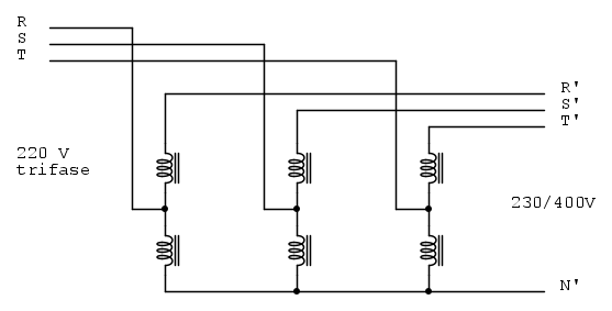

Prima o poi anche quella zona verrà uniformata alla distribuzione 3p+n 230/400V: se in zona contatore c'è posto per un oggetto di 40kg, io dimensionerei l'impianto per una distribuzione 3p+n e metterei un autotrasformatore trifase 220>400V (costa circa 500€)

per quanto riguarda il trasformatore: deve avere il primario a triangolo con V=230V. secondario a stella con centro accessibile e messo a terra al fine di avere il neutro con V=380 V
un autotrasformatore puo' essere usato per alimentare carichi equilibrati ( ad esempio motori) che non richiedono il neutro.

ivano ha scritto:per quanto riguarda il trasformatore: deve avere il primario a triangolo con V=230V. secondario a stella con centro accessibile e messo a terra al fine di avere il neutro con V=380 V
il neutro non viene fornito?
io, da ignorante (sicuramente sei più preparato tu), avrei usato un autotrasformatore a stella 125V=>230V con il neutro in comune (se disponibile)
Piccolo OT, spero che arinZ mi scusi:
se il neutro non fosse disponibile, un autotrasformatore con il neutro non collegato potrebbe funzionare per "creare" un neutro? Il sistema rimarrebbe TT, il neutro così creato ovviamente non deve essere connesso a terra
Sono d'accordo che il trasformatore con primario a triangolo sia una soluzione migliore

L'autotrasformatore a stella darebbe problemi, in caso di carico squilibrato, l'impedenza alla sequenza omopolare sarebbe molto alta.
Se vuoi un autotrasformatore dovresti metterne uno con configurazione degli avvolgimenti a zig zag...

Invece, in caso di carichi equilibrati, il neutro sarebbe ininfluente. E comunque mai collegarlo a terra!
