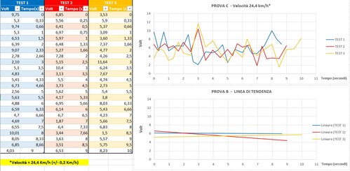

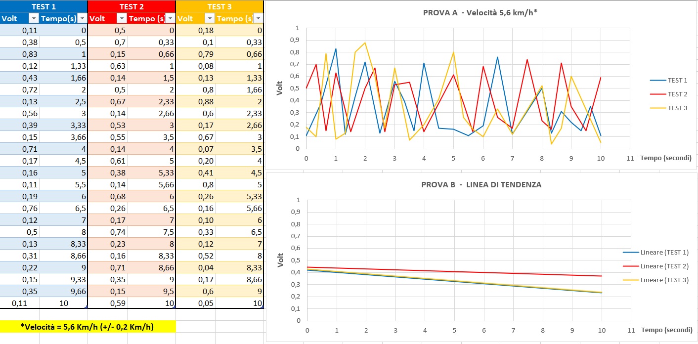

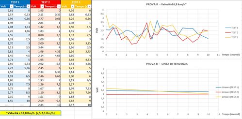

Ciò detto, ho fatto come promesso qualche misurazione per capire quanta tensione è in grado di fornire effettivamente la dinamo. Come sappiamo la dinamo (che in realtà è un alternatore) produce corrente alternata, quindi l'ho raddrizzata tramite un ponte a diodi.
Il circuito con il quale ho misurato la tensione prodotto è il seguente: Dinamo -> ponte raddrizzatore a diodi (Sep 2W10) -> multimetro.
Ho fissato la Velocità e misurato come varia la tensione prodotta nel tempo. Per avere dei dati più attendibili ho fatto 3 misurazioni per ogni velocità. In particolare: PROVA A (Vel. 5.6 km/h) ; PROVA B (Vel. 16.8 km/h) ; PROVA C (Vel. 24.4 km/h).
Così come è possibile vedere dalle immagini:
Dalle immagini è possibile capire quanto produce in media la dinamo.

Le misure mi sembrano troppo ballerine, però devo ammettere che è passato tanto tempo dal Dinamozoico che non ricordo la tensione nominale delle lampadine che si usavano :mrgreen:
Mi sembra strano che la dinamo non "produca" niente a 5km/h, velocità bassa ma la lampadina mi sembra si illuminasse debolmente anche a passo d'uomo.
Però ripeto quanto ti avevano già detto: queste sono misure A VUOTO, non dicono affatto quanto produce la dinamo!
Io per lo meno ripeterei la misura con una opportuna R di potenza usata come carico: non solo otterrai valori di tensione con un dato assorbimento ma potrai calcolare realmente la produzione di energia in W della dinamo, facendo V^2 / R.
Inizierei con una R da 10 Ohm 5W
AGGIUNTA: mi sembra dalle curve e da quanto scritto che tu non abbia messo i necessari condensatori di livellamento, quindi stai misurando una tensione pulsata con tutte le imprecisioni che ne derivano

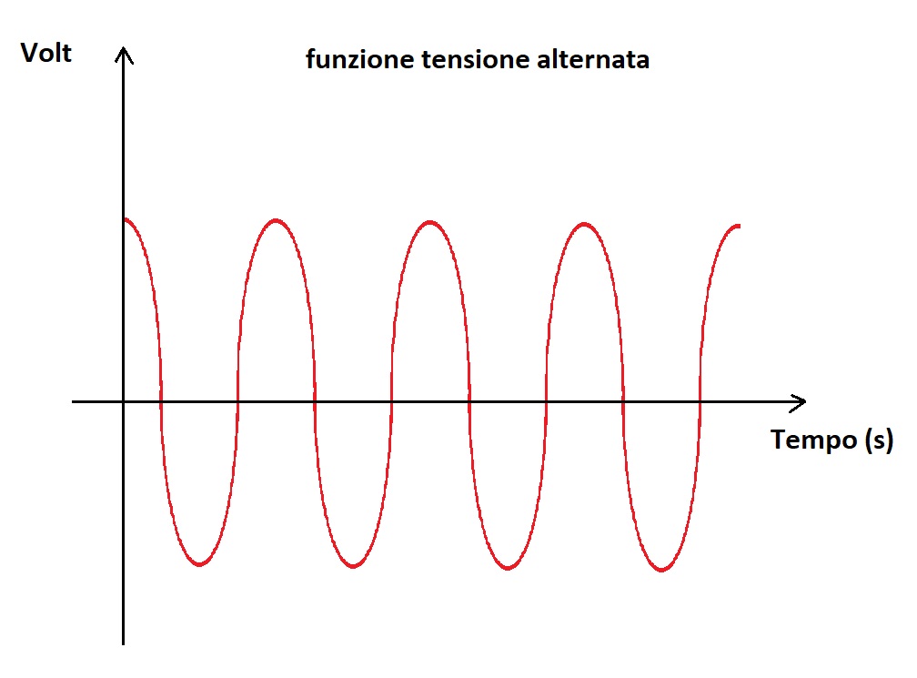

Tuttavia mi sorge un dubbio. La dinamo produce corrente alternata ovvero:

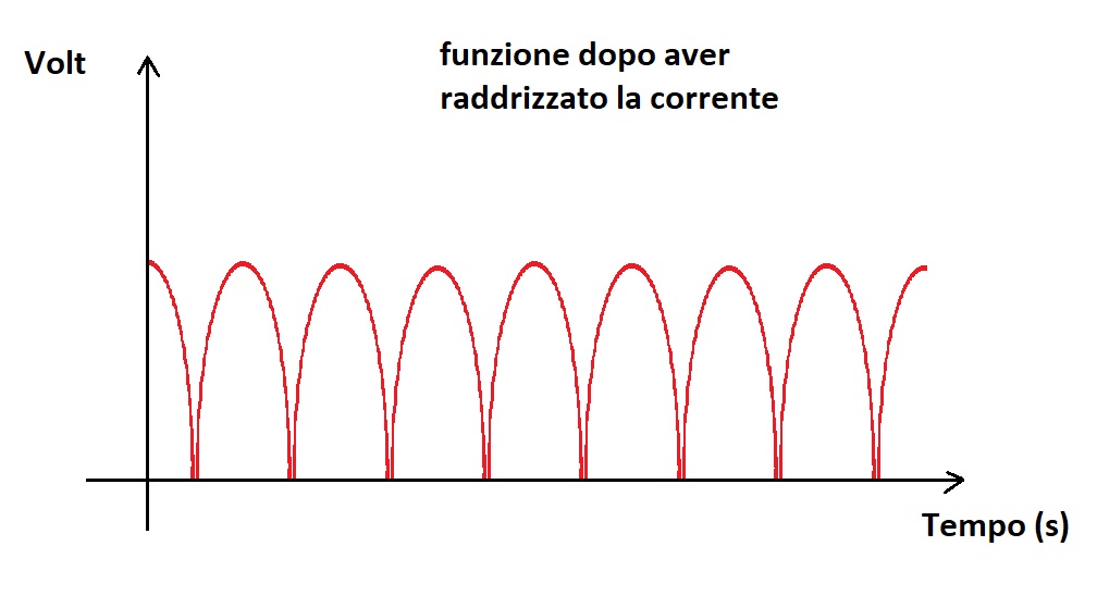

che poi viene raddrizzata tramite il ponte a diodi, ovvero:

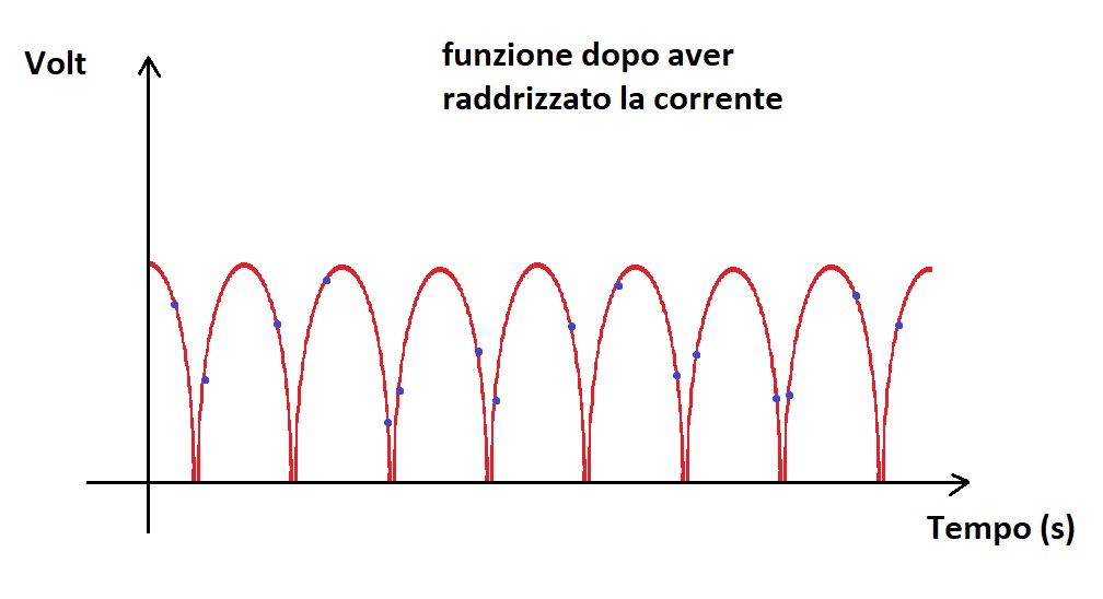

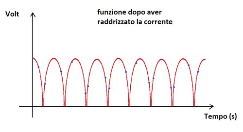

Il dubbio è il seguente: immagino che il multimetro abbia un "tempo di lettura" e quindi i valori visti nelle prove precedenti sono dei valori che non dicono effettivamente il massimo della tensione che eroga la dinamo a quella specifica velocità. Per intenderci ho fatto uno schema esemplificativo:
Quindi immagino ci voglia un condensatore di livellamento, tuttavia se provo a collegare il multimetro al seguente circuito: Dinamo -> ponte a diodi (2W10) -> condesatore (25 V 100 uF) -> multimetro, ho notato che il multimetro misura un aumento esponenziale della tensione ben oltre i 20 V. Immagino infatti che non essendoci un "utilizzatore" il condensatore continua ad accumulare tensione e quindi non misuriamo l'effettivo valore di quanto produce la dinamo. Consigli?

Messaggioda Foto Utenterichiurci » 19 nov 2020, 18:26
Ho editato il post precedente, appunto stavi misurando una pulsata.
Se introduci un C di livellamento senza carico in uscita misuri la tensione di picco, e anche questa ti serve a poco.
Aumenta il C di livellamento se ne hai altri (almeno 3-400 uF) e inserisci la R da 10 Ohm

Si, in queste misure il condensatore serve solo a semplificarti le misure, non è necessario livellare perfettamente la tensione; ma è importante che ci sia una R in uscita.
Non fare misure troppo prolungate perché una R da 5W (o meno se non ne hai) potrebbe surriscaldarsi

richiurci ha scritto:Mi sembra strano che la dinamo non "produca" niente a 5km/h
Probabilmente produce, ma bisogna sommare la caduta di due diodi del ponte per avere il valore corretto della tensione di uscita della dinamo.
Potrebbe essere più corretto eseguire le misure direttamente in AC
