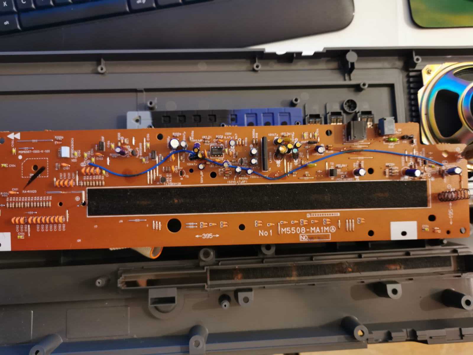

Mi scuso se non ho risposto subito ma volevo prima fare una prova: ho smontato la tastiera per ripulire i contatti dove si collocano le pile e reinserendole la tastiera funziona.
Vi allego una foto tanto per dare l'idea di cosa stiamo parlando (grazie per avermi spiegato come allegarle):
Quindi il problema dovrebbe dipendere dall'alimentatore non adatto, sperando che non si sia bruciato qualcosa dal connettore in poi: in pratica quello di sx non va bene perché AC, quello di dx perché ha solo 500mA... quindi l'alimentatore adatto oltre ad essere 9v dovrebbe avere almeno 800mA in DC?
Grazie ancora e scusate la mia ignoranza in materia.

Messaggioda Foto UtenteBracco » 21 nov 2020, 0:22
ciao, intanto sono contento che la tastiera non abbia subito danni, sicuramente dipende dall'alimentatore, per fare una prova veloce puoi usare l'alimentatore di destra, basta che non alzi il volume, perché al massimo della potenza non hai la corrente adeguata, ma ATTENZIONE alle polarità, sarebbe meglio un alimentatore da 9Vcc 1A . Hai dimestichezza con il tester? C'è uno schema della connessione accanto al connettore di alimentazione? Il positivo e il negativo come sono? Comunque se ti funziona a pile funziona. Non attaccare alimentatori a casaccio, se non sei più che sicuro.

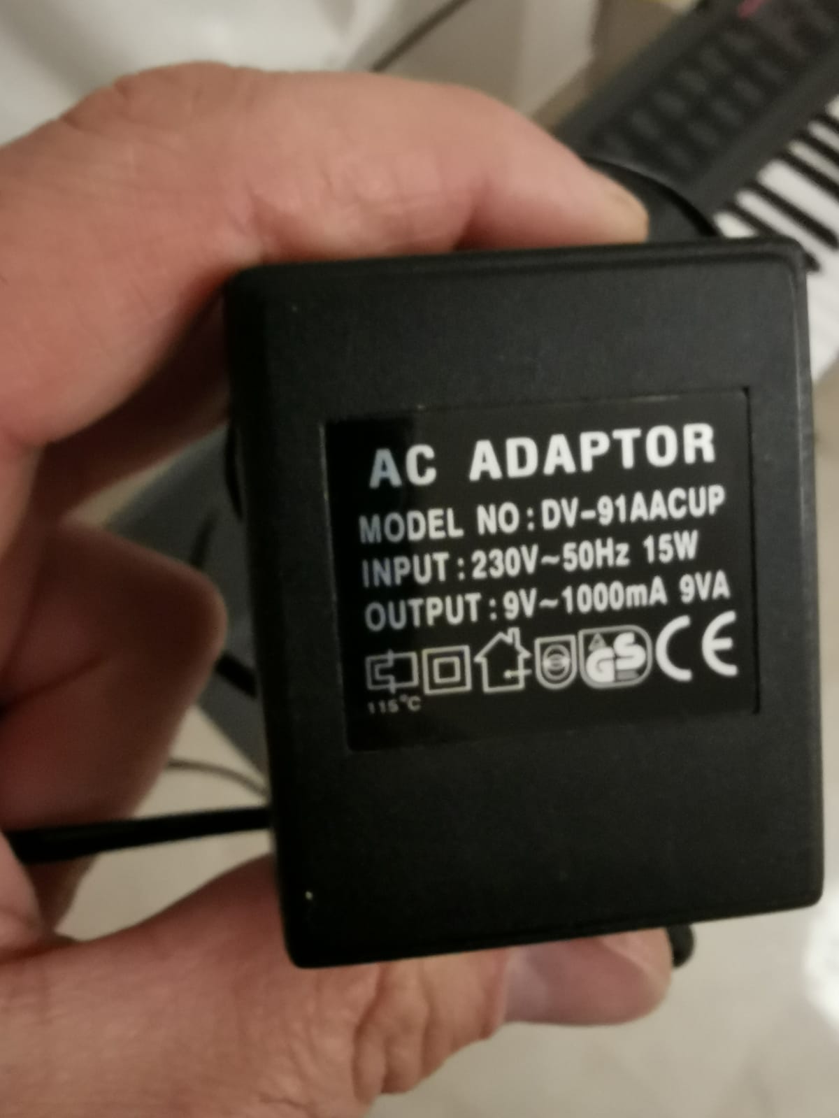

Allora,
vi aggiorno dopo un'altra prova: ho preso questo alimentatore da un'altra tastiera, che funziona perfettamente
Ho pensato "è perfetto, 9v e 1000mH", che fortuna ad avercelo.
Collegato alla tastiera in questione fa la stessa cosa degli altri, si accende il led e poi va a spegnersi lentamente, anche con le pile inserite: solo se stacco l'alimentatore, spengo e poi riaccendo funziona con le pile (se non spengo anche staccando l'alimentatore non funziona a pile).
Quindi a questo punto o anche questo alimentatore non è adatto (perché funzionante lo è sicuramente), oppure c'è qualcosa che non va nell'alimentazione a corrente.
Consigli?

Messaggioda Foto UtenteBracco » 21 nov 2020, 20:56
scusa. ma quella povera tastiera cosa ti ha fatto? deve esserci un neon lampeggiante su AC per farti capire che l'uscita di quell'alimentatore è in ALTERNATA?
