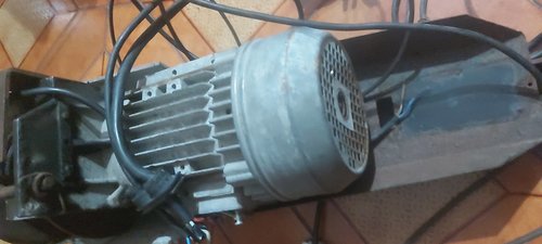

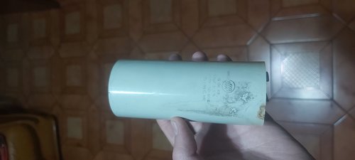

Salve a tutti. Premesso che è da poco che sto leggendo qualcosina sui motori, mi è capitato tra le mani questo motore di una elettrocarrucola. Volevi chiedere a voi esperti se si tratta di un asincrono monofase o trifase. Il motore in questione aveva un solo condensatore che penso sia andato. In allegato le foto:

Salve,puoi misurare la resistenza tra i terminali e vedere se il valore è simile (trifase)o se si tratta di avvolgimenti diversi(monofase)

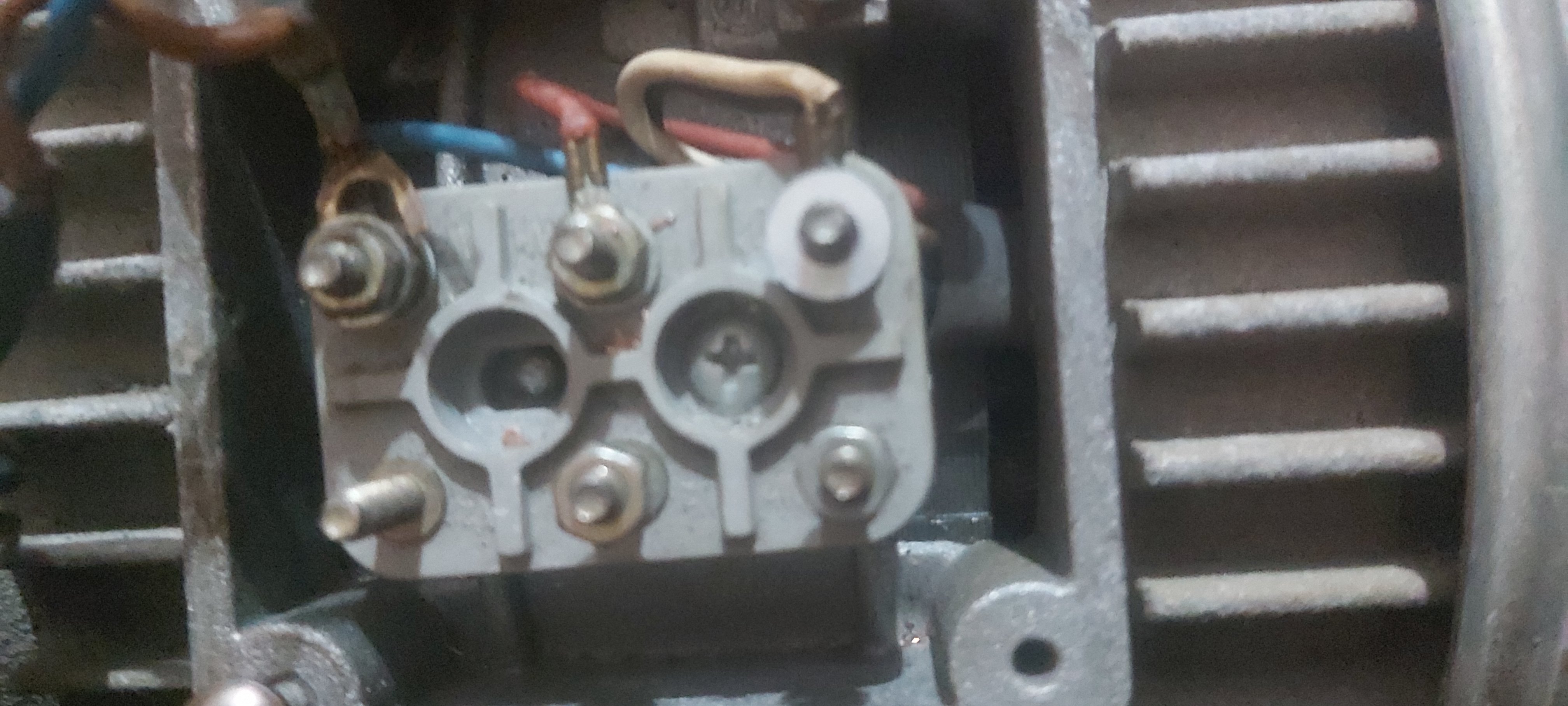

Se in dotazione c'è un condensatore è sicuramente un motore monofase, vedo anche che nella morsettiera ci sono solo tre fili questo mi fa propendere per il monofase.

Nel mio caso due sono simili e uno è il doppio, quindi suppongo sia un monofase. Nel trifase invece tutti sono simili giusto?

Ciao Foto UtenteOmi , gli avvolgimenti sono due, quello più corto è sulla linea con in comune un capo dell'altro avvolgimento e ll'altro capo sul condensatore che dall'altra parte va sul neutro o sulla fase a seconda del senso di rotazione,è senz'altro un monofase.

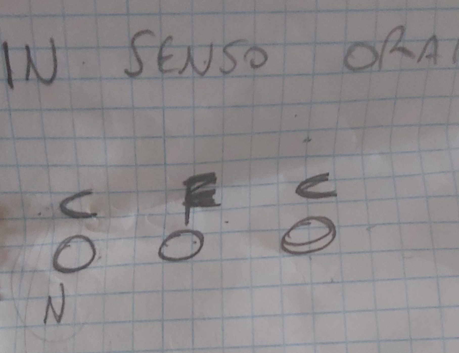

Sette grazie per la risposta. Però è un sorto un problema, ho effettuato i seguenti collegamenti per farlo girare in senso orario e cioè : Neutro sul morsetto di sinistra, un capo del condensatore sul morsetto di sinistra, fase al centro e l'altro capo del condensatore sul morsetto di destra. Solo che a volte succede che il motore invece di girare in senso orario giri in senso antiorario. Come mai?

Sei sicuro che il morsetto centrale sia il comune dei due avvolgimenti?
La fase o il neutro non hanno alcuna influenza sul senso di rotazione, conta quale dei due avvolgimenti
è alimentato dalla linea e quale è alimentato dal condensatore.
Su foglio che compare nella foto metti i tre valori di resistenza misurati.

Ciao Gianni. Dove ho scritto C intendo i morsetti del condensatore, scusa se mi sono espresso male. Il neutro l'ho messo a sinistra indicato dalla lettera N, F la fase. I valori sono 5 ohm a sinistra, 5 ohm centro, 10 circa a destra.

Non riesco a capire dove riferisci le misure
Dimmi questo:
morsetto di sinistra con morsetto di centro =
morsetto di sinistra con morsetto di destra =
morsetto di centro con morsetto di destra =
