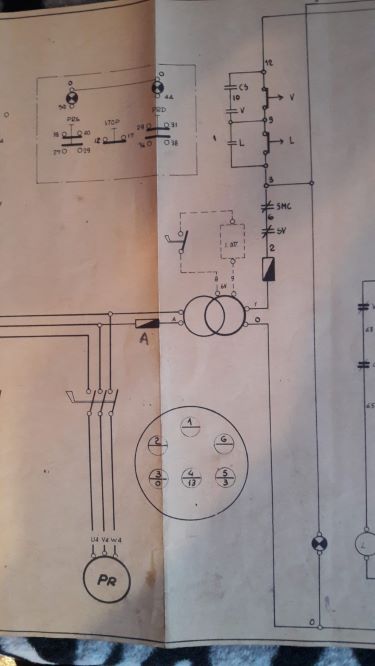

Buongiorno chiedo delucidazioni riguardo a questo schema e al trasformatore interessato.
Mi ritrovo un trasformatore con lo schema allegato e non capisco da dove il secondario prenda i 6 volt.
E soprattuto a cosa servano quei 6 volt. Lo schema è di una vecchia fresatrice per ferro. Non ho il macchinario vicino a me quindi non posso capire dove vanno a finire i fili.

Se ti riferisci alla parte tratteggiata dello schema è sicuramente un circuito opzionale, resta da vedere se è
presente nel tuo macchinario.
Se non è presente anche il trasformatore potrebbe essere privo delle uscite a 6V
Quel circuito potrebbe essere un dispositivo a lancio di corrente per lo sgancio dell'interruttore generale quando si apre la porta le quadro

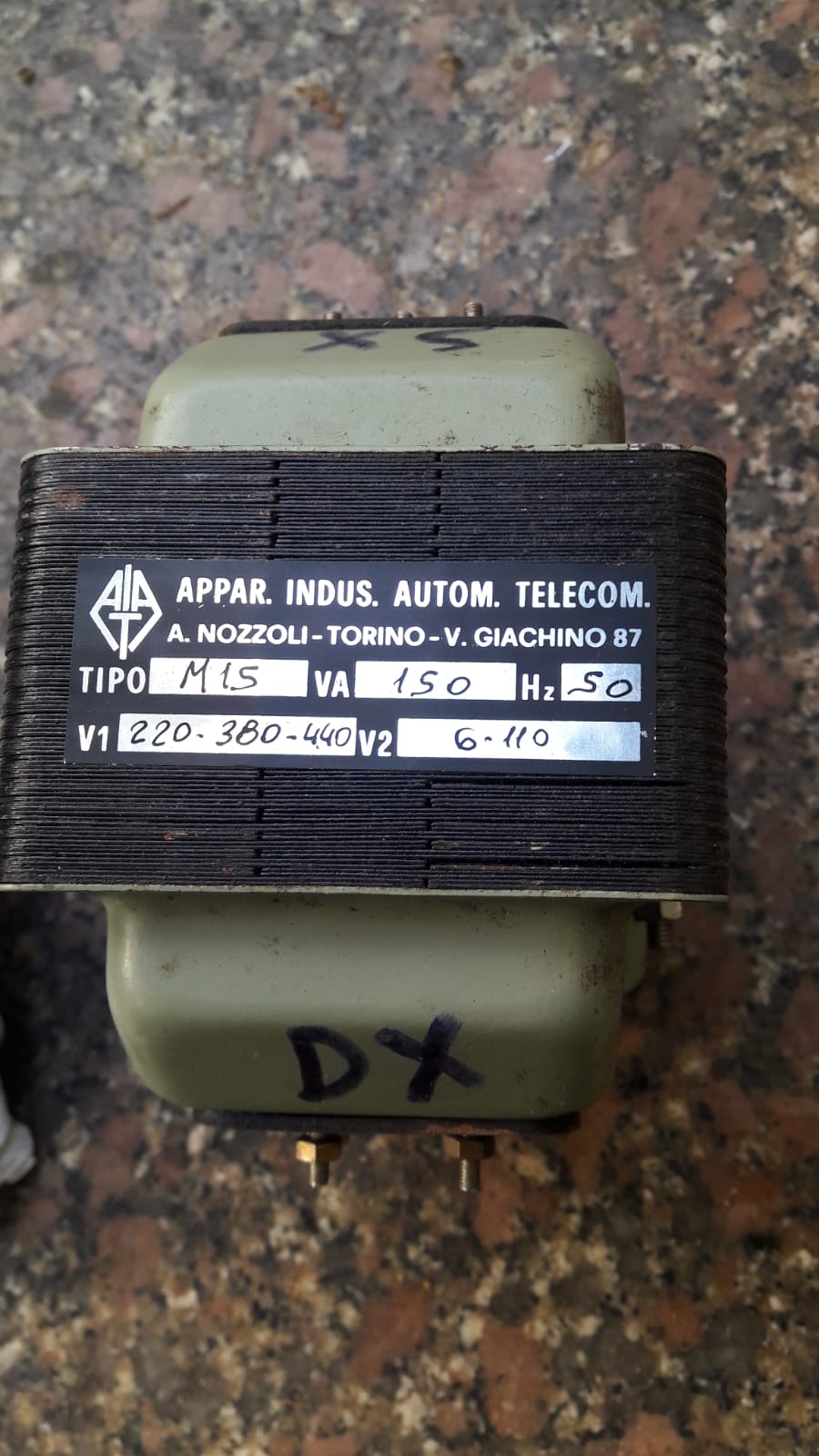

Non ho il macchinario vicino per fare le misurazioni. Intanto posto la foto della targhetta se può essere utile. Non capisco perché su V2 ci sia scritto 6.
Continua ad essere poco chiaro.
150 W/ 6 V = 30 A sono una bella corrente, richiede conduttori di grossa sezione, dove sono?
Forse non sono 6, ma 60 V.
Il trasformatore è dimensionato in modo che con 440 V ne fornisce un uscita 110 V,
se alimentato a 220 V ne escono 60 ?? Possibile ??
Ho chiesto perché mi era poco chiaro anche a me, ho letto la targhetta e ho visto 6 volt pensavo fosse uno sbaglio, poi ho visto lo schema e anche li segnavano 6 volt. Il trasformatore è andato perché l'hanno bruciato. Ho chiesto a persone più esperte di me per tale motivo.
Dallo schema Allegato vedo che c'è una Derivazione ad una specie di bobina con un contatto ma non riesco a decifrare cosa sia. può darsi xge i 6 V si riferiscano a questa alimentazione ma non vedo questi altri due morsetti sul trasformatore

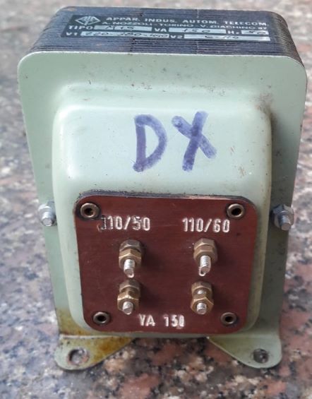

Sull'altro lato del trasformatore cosa c'è?
Secondo me non c'è niente di strano, il macchinario richiede una tensione di 110V e una di 6V ausiliaria, probabilmente dall'altro lato del trasformatore ci sono le boccole del primario 0-220-380-440 e del secondario ausiliario 0-6V
Se è così e se il macchinario ha bisogno anche dei 6V , devi farti fare un trasformatore con due secondari 110V e 6V , se invece il 6V non è necessario si trovano facilmente già fatti trasformatori toroidali con secondario 55-0-55V
SediciAmpere
4.187 5 5 8 - Master
- Messaggi: 4847
Nunziato, abbiamo risposto insieme
Se non ci sono i morsetti a 6V significa che non servono o che i 6 volt vengono da un'altra parte, io proverei con il trasformatore 55+55
L'unica cosa strana è quel secondario con due prese una a 50Hz e una a 60Hz, è la prima volta che lo vedo
