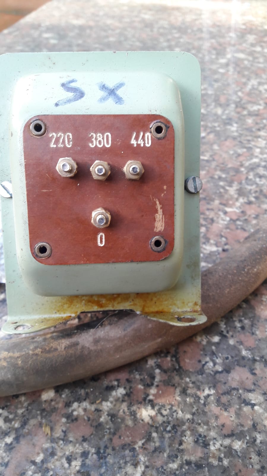

leoange84 ha scritto:Non ho il macchinario vicino per fare le misurazioni. Intanto posto la foto della targhetta se può essere utile. Non capisco perché su V2 ci sia scritto 6.
Ma una fotografia pure dell'altro lato del trasformatore si può avere? Più cose ci dici e ci fai vedere più è semplice aiutarti.
Io una idea me la sono fatta, ma vorrei vedere l'altro lato prima di scrivere scemenze

[12] Re: Trasformatore delucidazioni
Messaggioda Foto Utenteleoange84 » 21 nov 2020, 15:49
Altre foto
40 4

[13] Re: Trasformatore delucidazioni
Messaggioda Foto Utentemaxmix69 » 21 nov 2020, 15:54
Niente, ho fatto bene a non scrivere prima di aver visto l'altro lato, era una scemenza quello che avevo pensato.
Comunque è come ti hanno detto, se serve la 6 volt la fai con un trasformatore ausiliario, sicuramente non serve potenza su quella tensione.

[14] Re: Trasformatore delucidazioni
Messaggioda Foto Utenteleoange84 » 21 nov 2020, 16:14
SediciAmpere ha scritto:Nunziato, abbiamo risposto insieme
Se non ci sono i morsetti a 6V significa che non servono o che i 6 volt vengono da un'altra parte, io proverei con il trasformatore 55+55
L'unica cosa strana è quel secondario con due prese una a 50Hz e una a 60Hz, è la prima volta che lo vedo
Ma 110/50 e 110/60 credi sia la frequenza ? Mi sembra strano.

[15] Re: Trasformatore delucidazioni
Messaggioda Foto Utentemaxmix69 » 21 nov 2020, 16:24
infatti, avevo supposto che pure al primario avesse lo zero per 50Hz e 60Hz, per cui magari collegandosi tra le due uscite a 110 si avevano (forse) 6V. Ma il primario ha un solo 0V, per cui la mia idea era una scemenza.

[16] Re: Trasformatore delucidazioni
Messaggioda Foto UtenteIsidoroKZ » 22 nov 2020, 18:01
Potrebbero essere due secondari a 50V e 60V che in serie danno 110V?

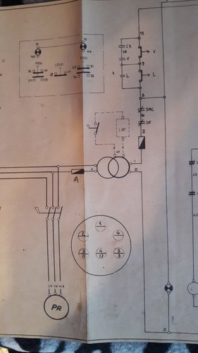

[17] Re: Trasformatore delucidazioni
Messaggioda Foto UtenteJAndrea » 22 nov 2020, 23:23
Avrebbe molto più senso...
Certo questo morsetto dei 6 V non lo vedo, temo si sia perso uno 0 da qualche parte.

[18] Re: Trasformatore delucidazioni
Messaggioda Foto Utentenunziato » 23 nov 2020, 1:21
Però sullo schema c'è un 6 V Che sembra alimentare un circuito ausiliario.
