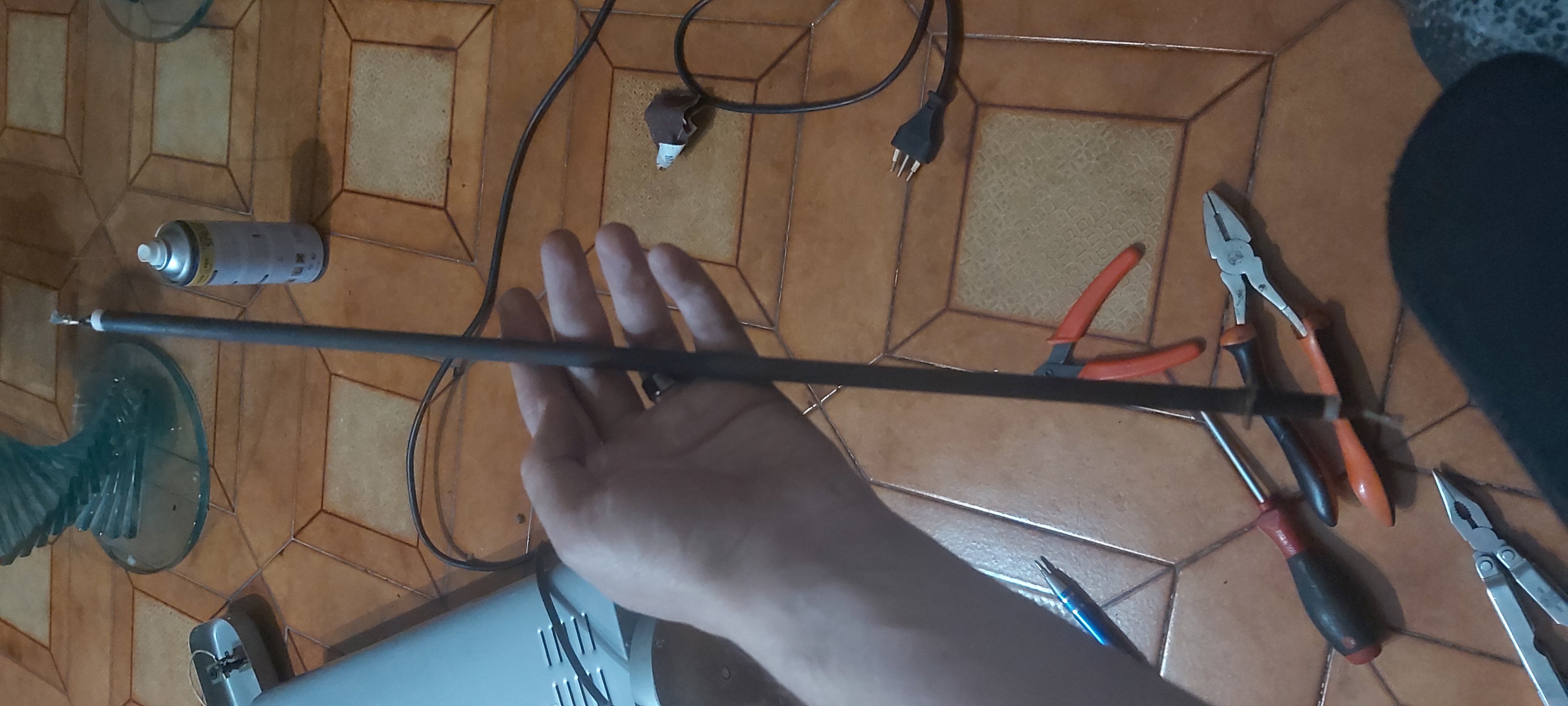

Salve a tutti ho smontato questa resistenza da una stufa ad infrarossi di 1200W, che ne montava due. Volevo chiedere a voi esperti di che resistenza si tratta, al tatto e alla vista mi sembra ferro o acciaio, ma non ne sono sicuro. Grazie mille anticipatamente

E' una resistenza ! Se guardi bene su uno dei due capi dovrebbeesserci scritta sia la tensione di lavoro che la potenza.
Quello che te tocchi con la mano è il rivestimento in acciaio, all'interno c'è la resistenza, che è una spirale di filo di nichel-cromo ed è tenuta compatta e centrata da un riempimento di sabbia di silice.

Sette se volessi comprarne una nuova, con quale nome dovrei cercarla?

mullins la stufa ha due resistenze. Misurando l'altra resistenza, trovo circa 75 ohm. Se ne mettessi una da 600W e 75/80 Ohm andrei bene? Oppure posso mettergli una resistenza ancora più piccola o che dissipa meno di 600W?

Trattandosi di modifiche di apparecchi in tensione pericolosa non mi sento di dire cosa fare o non fare. Se fosse mio in assenza di alternative cercherei una resistenza di potenza pari o inferiore all'originale. Con gli stessi attacchi elettrici poiché se manca l'accoppiamento la connessione si riscalda fino a rovinarsi.

Se mettessi una resistenza con potenza dissipatante 300 o 400W e di resistenza simile dici che andrebbe bene?

hai letto cosa c'è scritto sulla resistenza, dove ti ho detto?
Senz'altro sono due resistenze uguali e non sono messe in serie, perché puoi scegliere due potenze, ma è opportuno controllare!
Se haoi necessità di riparare la stufetta, vai su google o su ebay e con la marca e modello della stufetta, fai ricerca della resistenza come ricambio.
Appurato che sia una resistenza da 230 V puoi anche metterne una di potenza diversa,ma che abbia la stessa lunghezza.

Si sette ho seguito il tuo consiglio e purtroppo non è scritto nulla sulla resistenza. Con il tester però ho misurato l'altra ed è circa 75 ohm.
Allora nei prossimi giorni proverò a metterne una diversa. Vi tengo aggiornati!

Omi ha scritto:Se mettessi una resistenza con potenza dissipatante 300 o 400W e di resistenza simile dici che andrebbe bene?
I miei amici Giorgio e Giacomo (*) non sono mica contenti!
Se metti un'altra resistenza di potenza minore, non puo` avere lo stesso valore resistivo: piu` e` bassa la potenza che vuoi dissipare, maggiore deve essere il valore della resistenza.
La potenza dissipata dalla resistenza e` data da P=\frac{(230\text{V})^2}{R}. Se metti una resistenza da 75Ω, la potenza viene 700W circa. Se vuoi dissipare 300W la resistenza deve essere da 170Ω circa.
