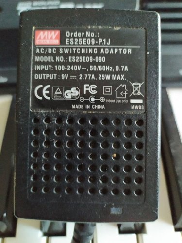

Vediamo se ne usciamo, hai bisogno di un alimentatore tipo questo
dove:
Input 220, vabbe', devi esser proprio sfigato per beccarne uno americano o simili
Output 9V Dc, con il suo simboletto, non con la tilde (segno dell'onda) che indica alternata
e con potenza sufficiente, almeno 7W, assumi 1A e sei tranquillo
sotto c'è anche un disegnino che indica la posizione del positivo e del negativo sul connettore d'uscita
ATTENZIONE
deve assolutamente coincidere con quello sulla pianola
Alles klar?
Fammi sapere,se hai dubbi domanda, finora ti ha graziato, ma non sfidiamo troppo la sorte

Last but not least, a ulteriore scanso di equivoci e interpretazione di simboli per taluni arcani, deve esserci scritto AC-DC adapter e non soltanto AC adapter.

Scusate,
visto che l'alimentatore andava bene per l'altra pianola avevo dato per scontato che andasse bene anche per questa e non ho controllato altro se non che fosse a 9v :oops:
Grazie mille per le informazioni meticolose... queste sono veramente a prova di gnucco come me... se le si segue è impossibile sbagliare adesso!
Appena ho modo di trovare un alimentatore corretto vi aggiorno, intanto vi ringrazio per il vostro aiuto che è stato provvidenziale O_/ .
