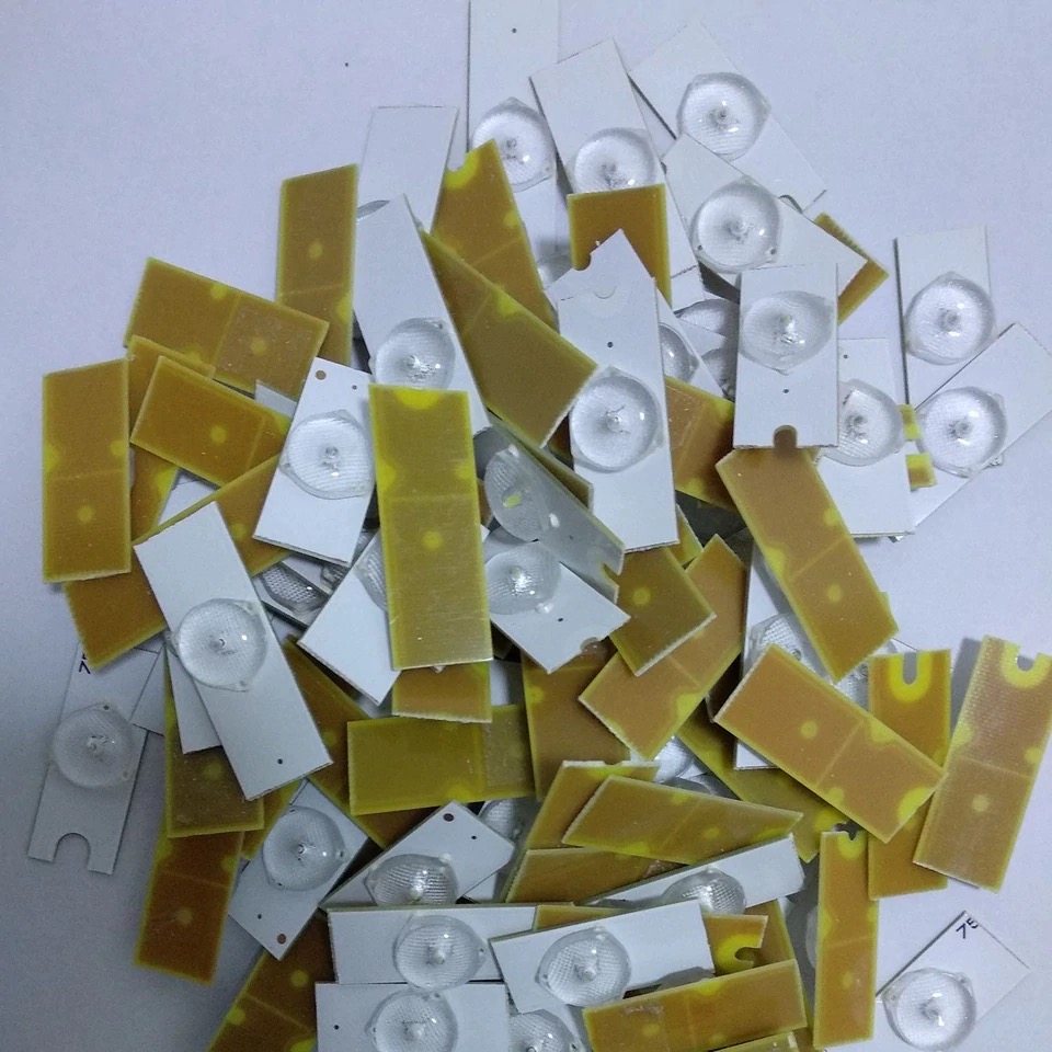

Non saprei sè il gioco né vale la candela....io ho acquistato un kit composto da spezzoni di barre a led da sovrapporre sui led bruciati!

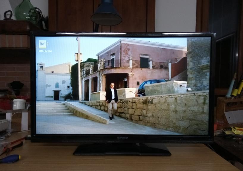

[7] Re: Televisore Telefunken Modello TE32182B30C10 UD-LED
Messaggioda Foto UtenteMarcoLab » 25 nov 2020, 1:44
Ricaricato firmware e sostituito le due strisce led la televisione funziona perfettamente.
Ci ho pensato anch'io di sostituire le strisce led con con dei blocchetti di led da assemblare ma ho preferito rischiare e optare per due strisce led compatibili.
Il vantaggio di sostituire le strisce led con dei blocchetti di led da assemblare e che in caso di guasto futuro si sostituiscono solo i led bruciati, a fronte del lavoro di assemblaggio, oltre che al fatto che ho visto che allo stesso prezzo delle strisce led te ne vendono 100
Ciao e grazie a tutti
