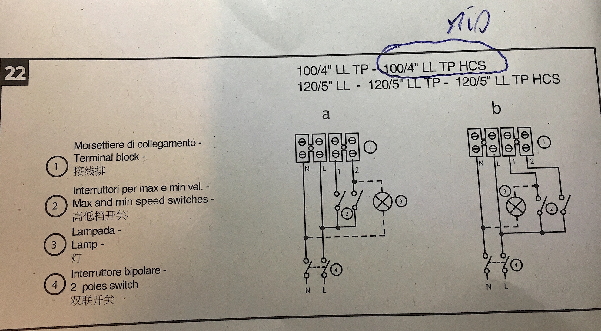

Messaggioda Foto Utenterefi » 28 nov 2020, 9:46
Buongiorno e ora...? :shock:
Considerando che lo attacco direttamente con spina alla presa, imposto a bassa velocità, un filo va su 1 , e l'altro N o L ? Devo fare ponticelli ? O mettere semplicemente su 1 e altro su N o L ? Non lo collego con l'interruttore lampada, voglio che parte in automatico con sensore umidità, i dati preimpostati da fabbrica mi vanno anche bene.
Allego anche istruzioni, per favore aiutatemi che vorrei montarlo pomeriggio....
Ps. i fili li metto cosi indistintamente ? La massa non serve , lo dice anche nelle istruzioni

[27] Re: Aspiratore bagno
Messaggioda Foto Utenterefi » 28 nov 2020, 10:04
Aggiungo queste 2 foto che potranno chiarire quale schema tra A e B dovrò seguire.
Ripeto va diretto con spina a presa e solo con sensore umidità HCS, senza lampade...

[29] Re: Aspiratore bagno
Messaggioda Foto Utenterefi » 28 nov 2020, 10:06
è integrato, e lo lascio impostato con i 6 minuti post....
comunque non ho interruttore di comando, lo lascio attaccato alla presa, si accende quando rileva il 70% d'umidità
