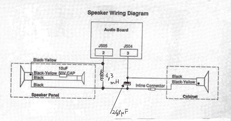

Rieccomi.
Dopo svariate prove pratiche, non disponendo di una acconcia strumentazione fonica e quindi andando ad orecchio, sono giunto a questa risoluzione finale, come si legge sullo schema allegato.
I valori dell'induttanza e della capacità sono dati da un induttanzimetro da 4 soldi e sono , ovviamente , indicativi.
La domanda che mi e vi pongo è la seguente: qual è il valore della frequenza di taglio?
Dato che gli altoparlanti sono in serie/parallelo non esiste nessuna formula in rete con la quale risalire alla frequenza di taglio, mi accontenterei di un valore approssimativo.

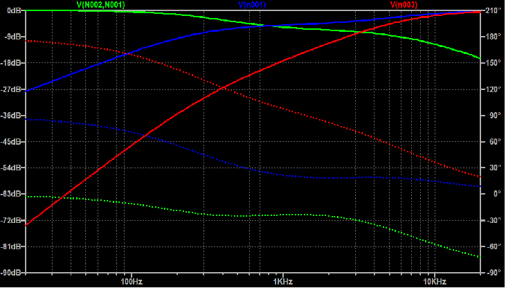

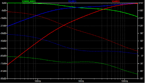

Queste le funzioni di trasferimento verso i tre canali
In verde il woofer, in blu il middle e in rosso il tweeter.

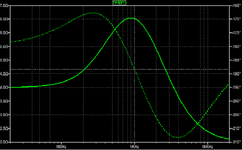

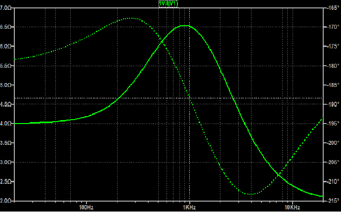

Questa invece l'impedenza vista dall'amplificatore
Il tutto supponendo che gli altoparlanti siano delle resistenze da 4Ω (cosa non vera!) e che i componenti non abbiano parametri parassiti.
in questo modo, come già ti avevo detto, non va bene: in origine gli altoparlanti erano in serie in modo che l'impedenza risultante fosse 8ohm, questa cosa era un porcaio come hai potuto constatare, probabilmente hanno fatto in questo modo perché l'amplificatore si surriscalda con carichi minori di 8 ohm. Con la tua modifica sta lavorando a 4ohm nella parte dei spettro con più potenza e a 2 ohm nella parte con meno potenza ma con più rischio di instabilità: dal punto di vista acustico ci credo che sia migliorato rispetto al troiaio di prima, però stai facendo lavorare l'amplificatore sicuramente in sovraccarico.
Sulla "audio board" dovrebbe esserci un componente con un'aletta di raffreddamento d'alluminio, gli puoi fare una foto in cui si legga la sigla?
Puoi misurare la tensione di alimentazione della audio board?

Sedici ampere per rispondere ai tuoi interrogativi, l'integrato usato è un comune LM1875, alimentato a 12 volt quindi con un impedenza di uscita intorno ai 4 Ω.
Non so per qual motivo i progettisti della Williams abbiano messo in serie gli altoparlanti, non credo per adattare l'impedenza di uscita: potenza ce n'è in abbondanza e l'impedenza di uscita è di 4 Ω.

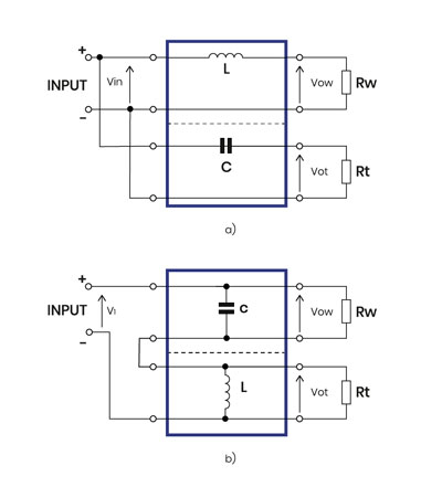

Tieni conto che parliamo di reattanze di segno opposto; il tutto è visto dall'amplificatore come filtro crossover in serie (vedi schema B); meno usuale dei filtri crossover in parallelo (vedi schema A), ma con le stesse funzioni.
