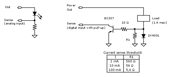

Io misurerei la corrente nel carico con un adc o con un comparatore integrato nel micro.
Lo schema di principio rimane quello del post n°8 a sx.
Se la corrente fosse molto alta si può usare un sensore effetto hall tipo acs712 allegro o simili che hanno ottime prestazioni e sono facili da interfacciare con un micro.

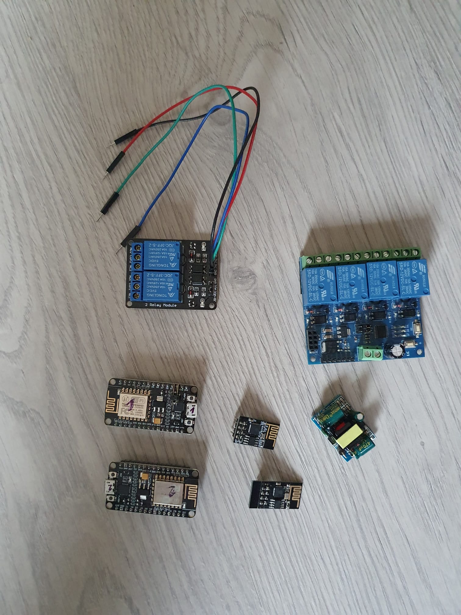

ecco il mio materiale test...ci sono anche quei moduli a 2/4 rele che vedi in alto sempre pilotati da ESP8266 che piuoi far lavorare sia in wifi che web; in basso a sx i nodeMCU. Tutti lavorano con ESP8266. Quello in basso a dx è il modulino alimentatore 220AC/3,3 DC cosi eviti trasformatori e complicazioni varie per la parte alimentazione.

GuidoB ha scritto:In corrente continua minore di 1 A io utilizzerei uno di questi metodi:
Foto UtenteGuidoB ho provato il tuo circuito di destra ma non funziona (almeno non come mi sarei aspettato). L'ho provato con un resistore di valore 68 ohm e con un 2N2222 al posto del BC337; il carico nel mio caso è rappresentato dal LED e da un resistore.
Sul collettore del transistor leggo una tensione molto bassa, che sicuramente non mi permetterebbe di diagnosticare il corretto stato del LED.

vince59 ha scritto:ecco il mio materiale test...ci sono anche quei moduli a 2/4 rele che vedi in alto sempre pilotati da ESP8266 che piuoi far lavorare sia in wifi che web; in basso a sx i nodeMCU. Tutti lavorano con ESP8266. Quello in basso a dx è il modulino alimentatore 220AC/3,3 DC cosi eviti trasformatori e complicazioni varie per la parte alimentazione.
Possiedo anche io gli ESP al centro della foto e i moduli relè (infatti il prossimo step dovrebbe essere proprio quello di "giocare" con loro).
Conosco i nodeMCU ma, come detto, prima di fare il salto a qualcosa di più potente volevo provare a risolvere il problema con quello che ho. :-)
