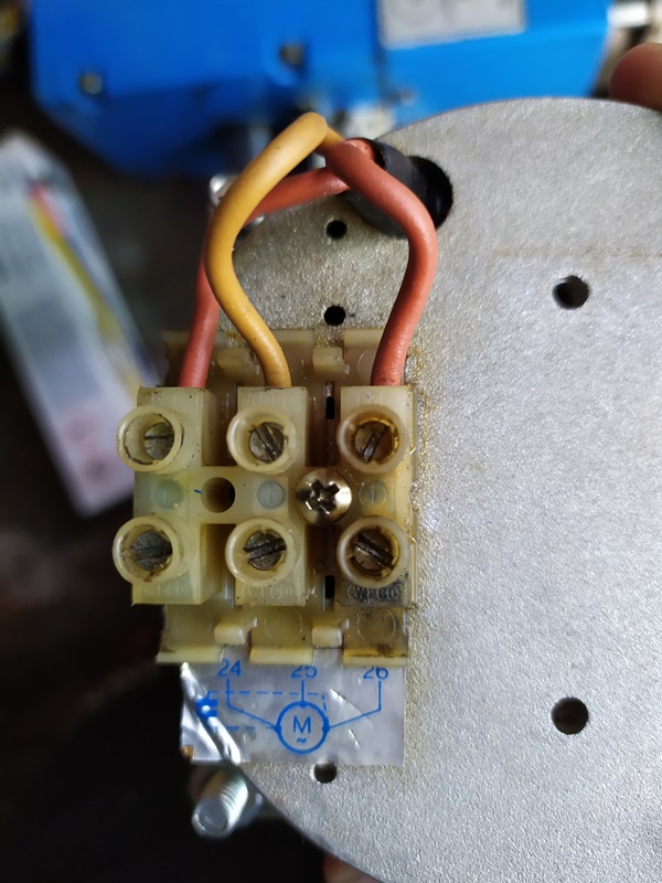

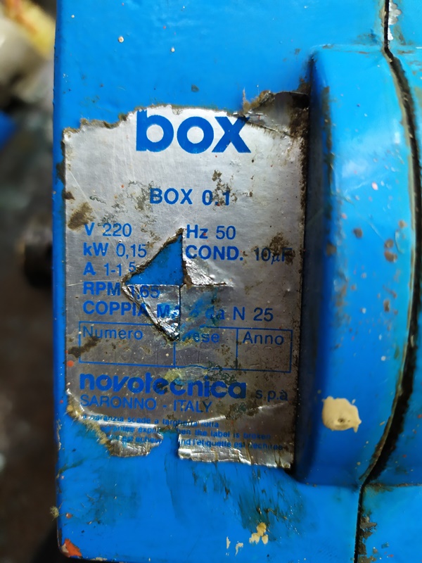

Salve,a tutti mi hanno regalato un motore elettrico per porte basculanti,che vorrei testare,ma ho un dubbio: la fase dove va collegata? Allego foto dell'etichetta del motore e dei morsetti.Dal motore escono 3 fili : il condensatore di spunto va collegato tra il 24 e il 26,come riportato nell'immagine,al 25 va collegato il filo neutro,la messa a terra va collegata al telaio del motore,e la fase dove va collegata?

La fase va collegata al 24 OPPURE al 26 a seconda del senso di rotazione

Ok perfetto!Ti ringrazio per l'aiuto.
