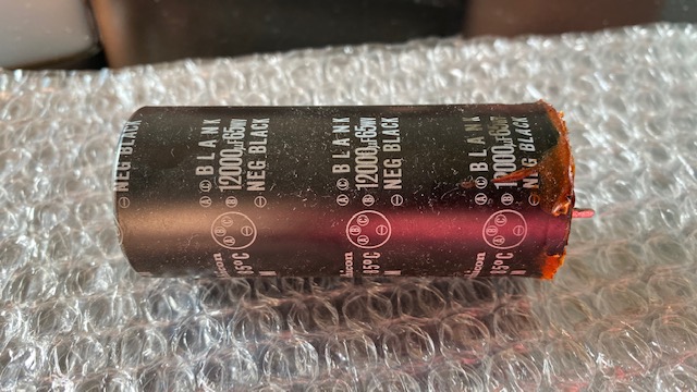

lui dice che gli è stato detto che sono da 16000 microfarad , nell'unica foto che ha postato non si vede la capacità del condensatore però credo che un service manual sia più attendibile di voci riportate ( a parte che io , se devo riparare un amplificatore , o qualcos'altro , la prima cosa che faccio è scaricare lo schema elettrico, invece di comprare condensatori a caso )

ciao a tutti e grazie per l'aiuto che mi date. cerco di riassumere brevemente tuttodall'inizio. qualche anno fa comprai sulla baia questo ampli usato (yamaha ax 500), e dopo qualche tempo lo diedi al figlio di un caro amico. ultimamente mi ha chiesto aiuto perché aveva trovato i due condensatori scassati, e sempre grazie a voi, ne ho acquistati altri due con le seguenti caratteristiche: 16000 UF 63 v e 105° invece degli 85° degli originali. poi, mi è stato comunicato il problema dei quattro terminali. :shock:

si ma perché 16000 se il manuale dice 12000 ?

Messaggioda Foto Utentestefanopc » 4 dic 2020, 17:51
Dipende se lo schema è effettivamente relativo al modello e alla edizione che deve riparare.
Meglio avere un dato in più che uno in meno già si prendono un sacco di granchi comunque tutts questa sicurezza io non la avrei.

Messaggioda Foto UtenteSediciAmpere » 4 dic 2020, 17:54
Forse è stato modificato

Messaggioda Foto Utentedanyto » 5 dic 2020, 10:25
buon sabato, sulla reale capacità dei condensatori mi sono attenuto a quanto mi è stato riferito, e non so altro. se, trattandosi di un oggetto usato, l'ampli sia gia stato riparato, non saprei ma al più presto cercherò di farvi avere altre foto.

Messaggioda Foto UtenteSediciAmpere » 5 dic 2020, 11:09
sì dai
ormai ci hai fatto incuriosire

Messaggioda Foto Utentedanyto » 8 dic 2020, 18:52
ecco altre foto per voi………. e speriamo bene

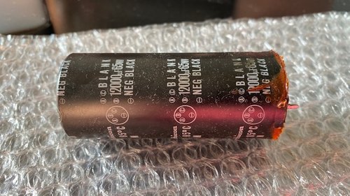

Messaggioda Foto Utentedanyto » 8 dic 2020, 18:55

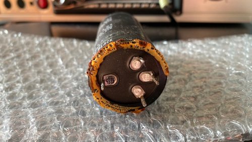

Messaggioda Foto Utentedanyto » 8 dic 2020, 18:56
:ok: e questa è l'ultima
