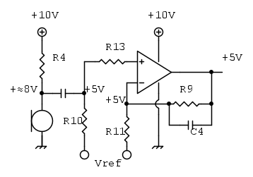

quindi dici che l'offset è 6 8 volt con la resistenza da 10 kohm?
Lo suppongo solo, avendo ipotizzato un assorbimento di 0,2 mA.
Prova a misurarlo se hai disponibile la capsula. Applichi una tensione per esempio 5 V, attento a rispettare le polarità.

Ma invece per trovare l'offset con Vref e R10 come faccio i calcoli ? Grazie ancora

Inoltre tu hai scritto :
"Genera la Vref nel circuito: il modo più semplice è creare un partitore fra +V e massa con due resistori da 1 k ohm, la tensione intermedia è la Vref. Mettere un condensatore da 1uF fra la Vref e massa per eliminare eventuali disturbi".
Non potrei direttamente collegare il segnale in mezzo al partitore? Cosi l'offset è proprio 5 volt?
Cosi non utilizzo la R10.
Inoltre come mai il condensatore da 1uF? come mai questo valore? Grazie mille !!! Ci tengo tanto a capire !

a me poi non è ben chiaro il fatto che se ho una tensione di riferimento da una parte ( 5 volt) , la resistenza e dall'altra parte il segnale audio proveniente dal microfono si crea una tensione rispetto a 5 volt.

Ho disegnato io lo schema con FidoCad, lo schematic editor che si usa in questo forum, la prossima volta impara a usarlo, è semplicissimo:
La resistenza R4 serve per far circolare una corrente di riposo (o di polarizzazione) nel microfono, il valore più corretto si ricava dal datasheet del microfono, altrimenti si trova a tentativi un valore tale che sul + del microfono si stabilisca una tensione pari a metà tensione di alimentazione o poco più alta (il valore non è critico). In pratica è come se fosse la resistenza di drain di un j-fet.
La Vref deve essere pari a metà tensione di alimentazione, serve per sovrapporre una tensione continua al segnale: l'operazionale è alimentato a +10V e massa (spesso sono alimentati con +Vcc e -Vcc), perciò il segnale che gli dobbiamo inviare deve oscillare tra 0 e +10V, con una tensione a riposo che sia a metà tra questi due valori. Ovviamente anche il segnale in uscita dall'operazionale oscillerà intorno ai 5V.
La resistenza R10 ha questa funzione, il suo valore di solito non è critico, è sufficiente che sia molto più bassa dell'impedenza d'ingresso dell'operazionale e abbastanza alta da non caricare troppo la sorgente (in questo caso il microfono).
Il condensatore C1, insieme alla R10, forma un filtro passa-alto che serve per fermare la tensione di polarizzazione del microfono, è necessario che la polarizzazione dell'operazionale sia indipendente da quella del microfono, perché vista l'applicazione, il suo guadagno in tensione sarà sicuramente molto alto e l'amplificatore non invertente amplifica anche la tensione continua, se fosse anche di poco diversa da 5V l'operazionale andrebbe in saturazione a +Vsat o -Vsat.
Inoltre dove c'è un microfono è bene che ci sia sempre un filtro passa-alto con frequenza di taglio non più alta del necessario.
La resistenza R13 è una resistenza di compensazione, non è necessaria e non mi ricordo di preciso a cosa serva, se la vogliamo mettere il suo valore deve essere simile al parallelo tra R9 e R11.
Se manteniamo il tono della discussione tranquillo e sereno stiamo meglio tutti

Grazie mille SediciAmpere per la risposta esaustiva e molto chiara! Senz'altro imparerò ad usare FidoCad!
C'è una cosa che non ho capito, la Vref deve essere metà tensione di alimentazione cioè 5 V ora come mai hai disegnato i +5V sopra la resistenza R10 e non sotto ? La resistenza R10 dovrebbe portare ad una caduta di tensione quindi dovrei essere a 5 volt meno qualcosa quindi come mai quel nodo è 5V?
Inoltre la massa in uscita ? Grazie mille a tutti !!

L'ingresso del OpAmp ha una impedenza estremamente alta, praticamente non circola corrente e la caduta di tensione è completamente trascurabile.
Per semplificare le cose, come ti hanno già suggerito, la Vref di riferimento puoi ottenerla con un partitore sulla tensione di alimentazione o molto meglio, potresti utilizzare un opamp e una alimentazione duale eliminando la necessita dell'offset
