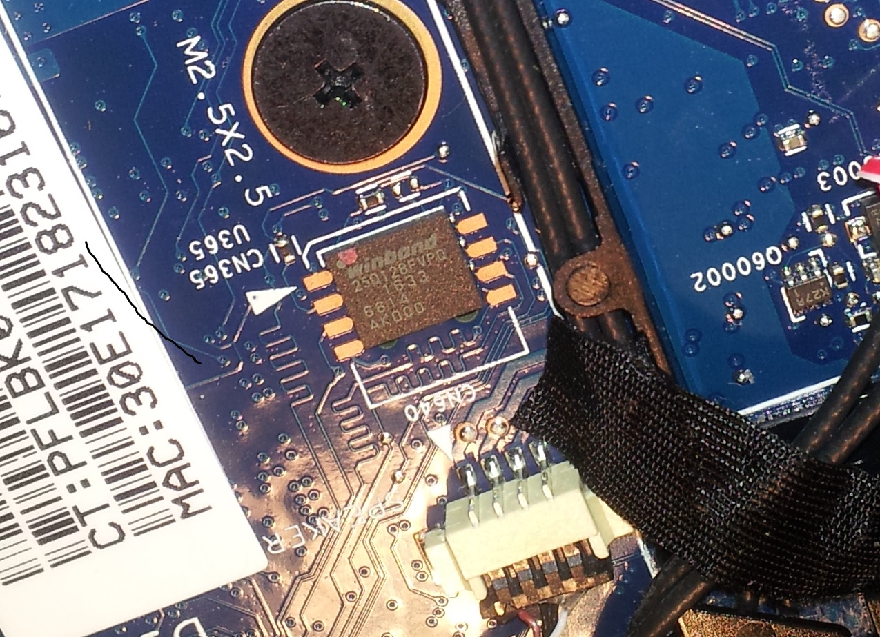

Direi che è un sistama" casalingo" commercializzato. Nel senso che nella pratica più di qualcuno prima o poi si ingegna a riscaldare i piedini del microchip con un filo (io utilizzavo quello in rame dei cavi di antenna) che viene saldato attorno allo stesso. Tuttavia non lo trovo molto sicuro per chi inizia in quanto è facile riscaldare troppo e staccare le piazzole...ed il guaio è fatto.

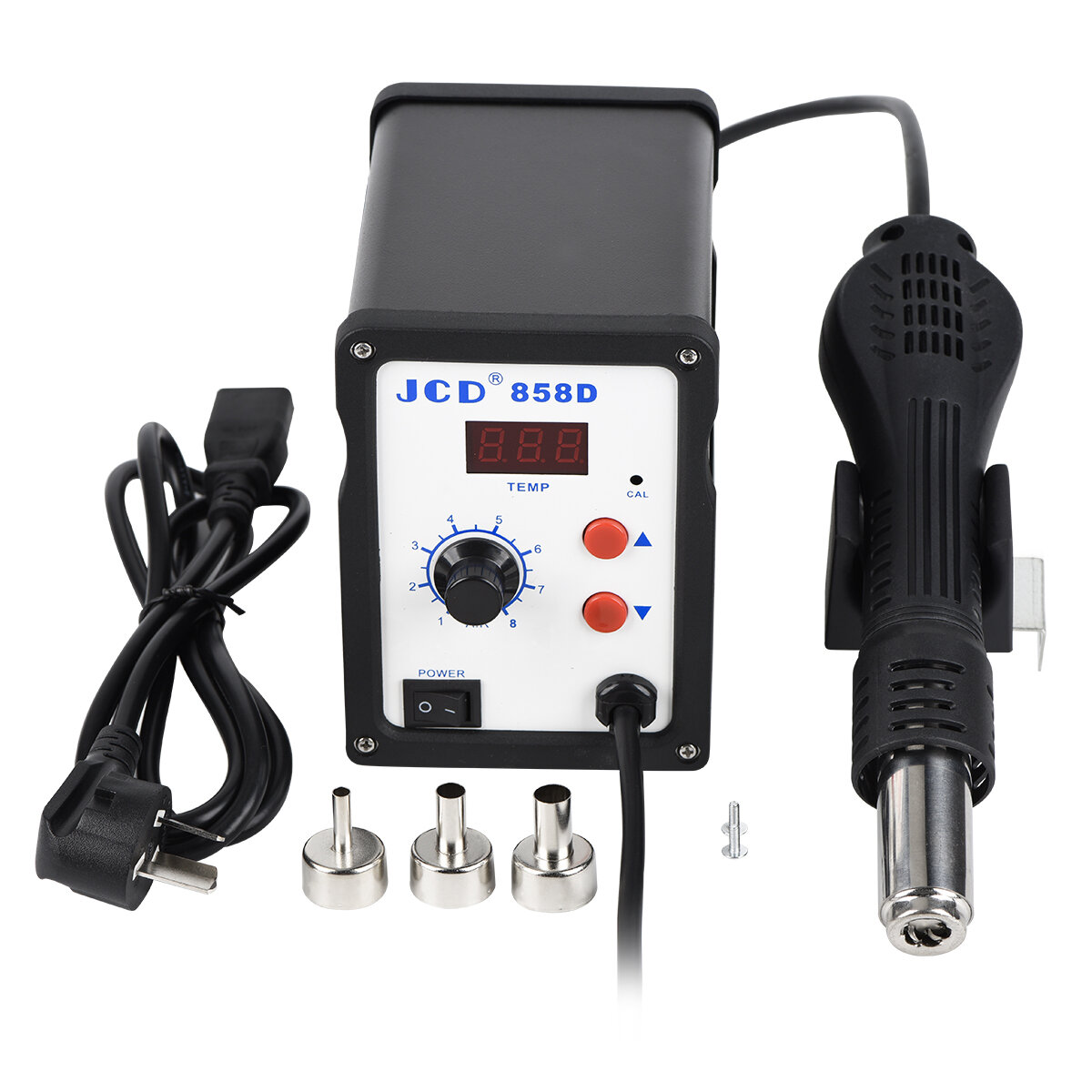

Io ho comprato qualche anno fa una stazione ad aria economica, credo sui 25 €, e devo dire che per le mie esigenze hobbistiche si comporta molto bene e la trovo funzionale a patto che ci si impratichisca un po' (come dappertutto peraltro). Ho dissaldato componenti di vario genere dalle centraline autovetture alle piastre del PC (quindi abbastanza delicate). Ho protetto i lati del componente con abbondanti strati di kapton e sparato aria a 350/400 gradi...pochi secondi ed il componente si stacca una bellezza.
Guarda la foto..il componente è 4x5 mm e le piazzole sono sotto quindi il filo NON può essere utilizzato. Puo solo con ilsaldatore ad aria

Si concordo con te troppi video fuorvianti. L'ugello è dimensionato rispetto al componente/area di lavoro. Nel mio caso dovendo lavorare su 4x5 mm (per renderti conto guarda la dimensione della vitarella) ho usato un ugello di 5/6 mm (vado a occhio), temperatura 350°, velocità getto medio/alta. Non sono esperto ma pian piano si riesce. La tecnica è comunque di scaldare "progressivamente" avvicinandosi lentamente e scaldando distrubuendo il calore uniformemente. L'utilizzo del kapton (ho messo più strati) si è rivelato assolutamente indispensabile perché il calore nelle aree ristrette rischia di dissaldare altri componenti e spazzarli via.
PS: tu parli di pistola termica...ma stai usando la pistola termica (un grosso phon) o la stazione saldante ad aria calda?
questa è quella che ho io pagata sui 25 €

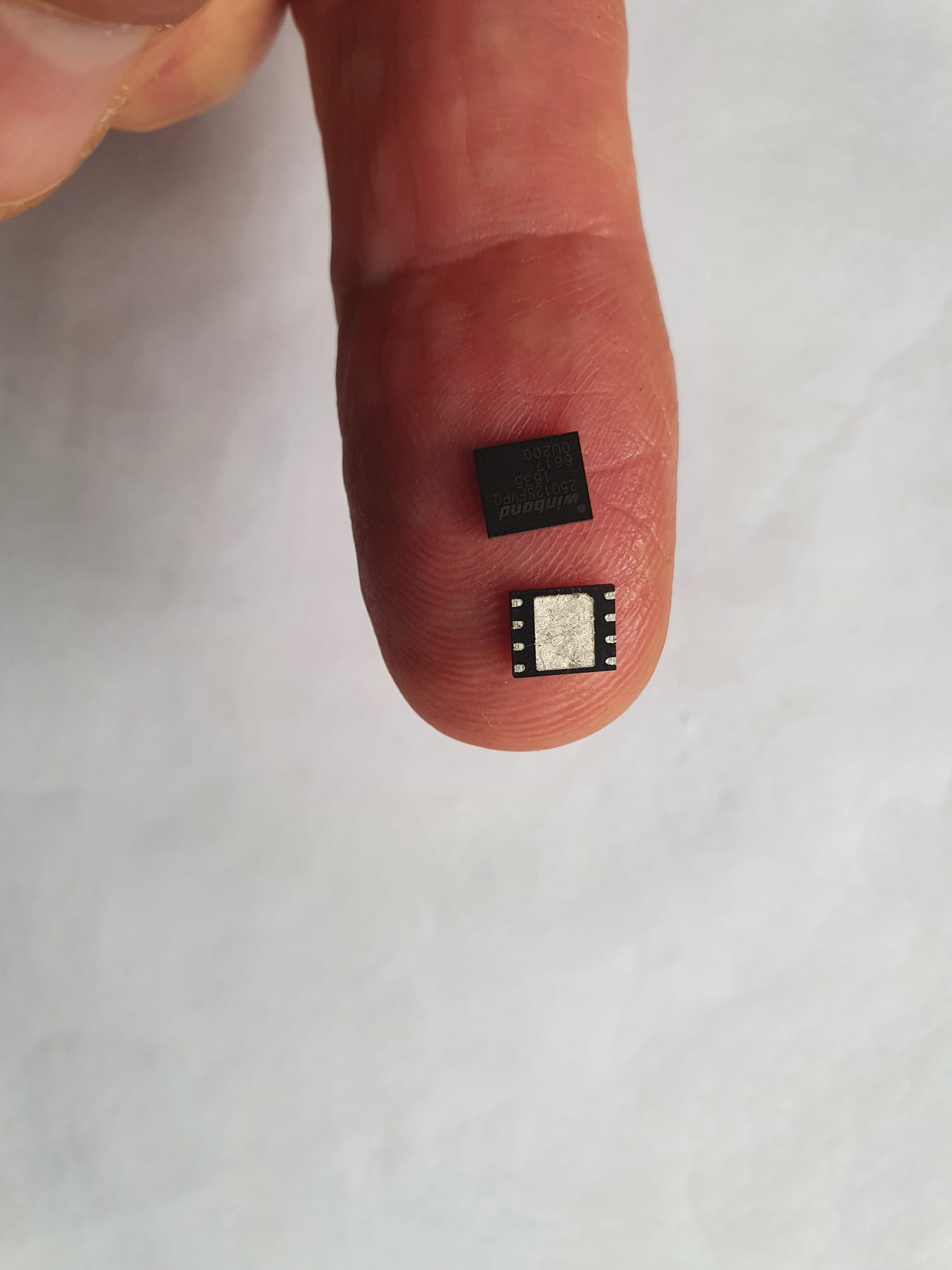

Decisamente non adatta per la dissaldatura. Per darti un idea guarda questi microchip in foto. Questi li tiri via solo con la stazione dissaldante.

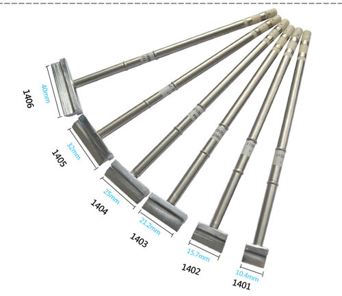

A proposito di dissaldare circuiti intergrati con saldatore classico e punte sagomate, oggi su aliexpress ho scoperto queste, da usare con i saldatori basati su elemento T12

edgar ha scritto:A proposito di dissaldare circuiti intergrati con saldatore classico e punte sagomate, oggi su aliexpress ho scoperto queste, da usare con i saldatori basati su elemento T12
Eh molto utili, devo vedere se si adattano al mio. Che prezzi hai trovato?
Ho dato un'occhiata rapida ma mi sa che la singola più larga (4 cm) sta sui 7-8 euro esclusa spedizione

sinceramente quelli non li utilizzerei e comunque vanno bene solo per i chip con i pin laterali a vista. Oltretutto sono limitati nelle forme. Ritengo la stazione saldante ad aria molto molto più efficace e funzionale.
